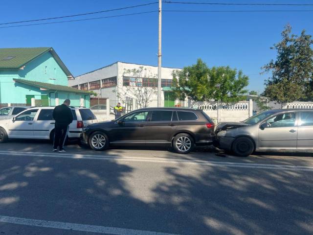

Bună ziua. Întâmplarea de pe A1.... o piatră a lovit parbrizul.

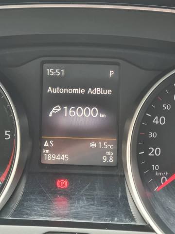

Refill adblue G052910A4: new range

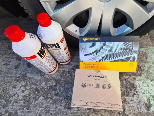

Urmează distribuția. Am ales kit.ul Continental CT 1168K1  și pompa de apă pe original 04L121011N. Din ce am văzut cureaua este fabricată în Germania. Sper ca săptămâna viitoare să fie înlocuită.
Modificat de sorinaciu
De ce ai ales modelul mai vechi de pompa de apa si nu cel nou?
@djsmiley007salut. Sincer, nu știu la ce faci referire când spui ,,model mai vechi de pompă,,. Eu am cumpărat după seria de caroserie.
Video postat de tine mai sus exemplifica destul de clar modelul nou cu cel vechi...deci dupa codul postat de tine dupa o mica cautare pe google rezulta ca ai montat modelul vechi si nu cel nou.
@djsmiley007 Am înțeles acum. Răspunsul, de teamă. Am pus întrebări vizavi de acel model de pompă și am primit răspunsuri gen ,,nu am montat, nu recomand", așa că am zis să nu risc neavând un feedback de la cineva care a montat așa ceva pe mașină. Ăsta a fost motivul post.ului respectiv.
salut! la reprezentanta am cerut oferta pentru distributie si am primit acelasi cod de pompa!in schimb in loc de G13 apare G12 evo!

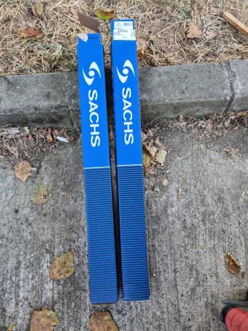

Salutare. În urma trecerii de la anvelopele de iarnă la cele de vară, am observat o urmă de ulei pe amortizorul dreapta spate. Astăzi le-am înlocuit, amândouă erau duse, din 2015 și 192.000 de kilometri...... Am decis să merg pe Sachs. Luna viitoare vor fi înlocuite și cele de pe față. 7QaiZ2H.thumb.jpeg.4beabc5650e5683434a4c12a9d35d12b.jpegKxXkzb0.thumb.jpeg.5e747eff5421be612f3bb84cec194ca0.jpeg
Si eu am pus Sachs recent, momentan sunt mulțumit.
Inițial am pus OEM și au ținut fix 2 ani si o luna pana au curs. Bineînțeles,  prețul mai mare.
Sachs e OEM, te referi ca ai pus originale ? Dubios sa te tina atat de putin daca erau originale ...
Da, originale cu sigla VW, la reprezentanta..
Vedem direct pe producator cât tine :) și drumurile în partea de nord a tarii nu sunt cele mai bune.. poate și din acest motiv
