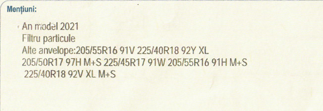

@Rih85 daca te ajuta astea sunt dimensiunile din CIV-ul meu:
Eu am Leon eTSI varianta de echipare xcellence. Masina a venit cu jante pe 17" si de iarna am luat pe 16".
