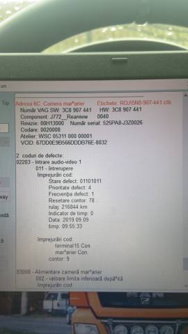

Bună ziua! De curând am achiziționat un vw cc din 2013 și nu am imagine la camera, de precizat e ca camera iese din sigla. Am băgat un vcds dar nu mi a zis exact problema și am mai mers la cineva cu un tester de vw unde mi a zis ca nu este codat modulul camera.
Pe vcds da in felul următor:
 https://postimg.cc/V0L7c5ZV
Cum imi pot da seama daca modulul funcționează? Sau ce ar trebui sa verific

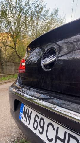

Va salut, am si eu o problema la camera la Cc 2014, camera iese din sigla, dar, pe navi nu afiseaza nimic, doar masina si senzorii. Am refacut cablajul din portbagaj, ce poate fi?
Ai verificat sa nu fie arsa siguranta?  Verifica și modulul camerei, se întâmplă des sa fie pini oxidati in mufa

Imi da intrare audio video intrerupt, 02203 cod si 0308, cablu fakra e foarte rupt, ala nu l am putut reconditiona si tare cred ca problema e de la el, am comandat cablu fakra mama, acum o sa vedem ce va fi si daca se va rezolva problema, daca sterg eroarea se porneste camera cateva secunde insa afiseaza negru dar imediat dispare
Modificat de R_a_z_v_a_n
Renunta la QUOTE pentru postul anterior. Foloseste semnul "@" inaintea userului pentru mentionare.
Ok, schimba-i cablu, eventual verifica modul, cand te ocupi de inlocuire cablu video
@F l o r i n l am inspectat, nu pare nimic puscat sau oxidat. Nici nu miroase a ars
Atunci remediază problema de cablaj si vedem după daca mai sunt probleme sau nu
@F l o r i n am schimbat cablul, nimic schimbat in bine. Cam astea sunt
Testează cu alta camera, sa nu fie rupte firele din clapa, se intampla des la modelele echipate cu flip camera
