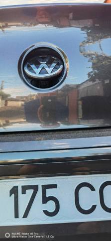

buna ziua.
am si eu o rugaminte pentru cine are camera oem in sigla.
mi se pare ca a mea nu se mai ridica ca inainte si se vede o mare parte din buza haionului.
o sa pun maine o poza.
daca puteti pune o poza cu navigatia voastra cand e cuplata si se vede imaginea din spate,poza la navi.
merci

Ai eroare cumva de lipsa calibrare pe modul camera?
la poza cu camera se vede ca bate spre in jos nu e dreapta.

Ai incercat sa o mai deschizi un pic, cu mana, sa vedem daca mai are cursa?
da are cursa ar fi trebuit sa urce mai mult cumva.
nu stiu cum se vede la altcineva sa compar.

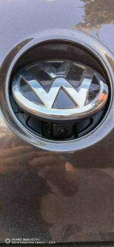

Salut vin si eu cu o problema daca ma poate ajuta cineva... Am camera marsarier din fabrica tot complet. De ceva timp cand bag in marsarier nu mai iese de acolo din emblema am pus vcds si nu imi da nici o eroare nimic... Pe RNS510 cand pun marsarier se vede plasticul pe interior camera functioneaza. ma poate ajuta cineva cu un sfat
intai verifica cablajul dintre capota portbagaj si caroserie, la iesire din balamale. Daca e ok si primeste comanda, dar nu deschide, problema e din sigla. Trebuie desfacuta si vazut daca se poate repara sau nu

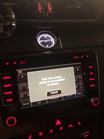

In concluzie, este vreun electrician/electronist in zona Bucuresti-Ilfov care poate solutiona problema din imaginile atasate? Camera se ridica in spate, insa, nu mai apare nicio imagine pe navigatie, probabil sunt probleme cu firele acelea din portbagaj. Va multumesc.
suntem mai multi colegi in Bucuresti, care te putem ajuta. Cauta in aria Oferte Extinse, Prestari servicii

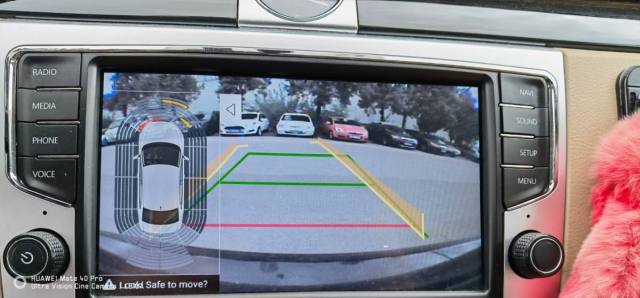

Profit si eu de acest topic pentru o intrebare, am camera de mers cu spatele oem conectata cu un rcd 510, pe un Cc din 2011 care are si Dynaudio as vrea tare mult sa inlocuiesc head-unitul cu ceva care sa aiba si Android Auto, un rcd 330 sau chiar si ceva mai nou gen MIB ST 2 si ma intrebam daca este vreo posibilitate de a pastra funcționalitatea acestei camere. Stie cineva o modalitate sau este un loc unde sa pot merge pentru asistență in judetele Hunedoara Alba Cluj?
Apreciez orice informație, merci fain
Da, se poate pastra camera originala. Se modifica cablajul acesteia , se vor pierde doar liniile de ghidaj.

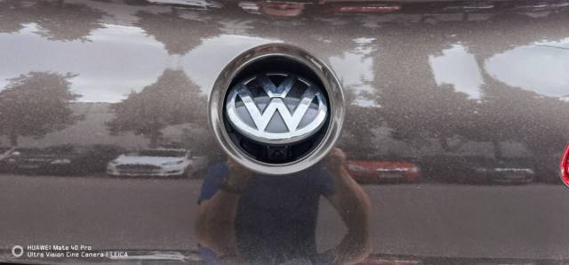

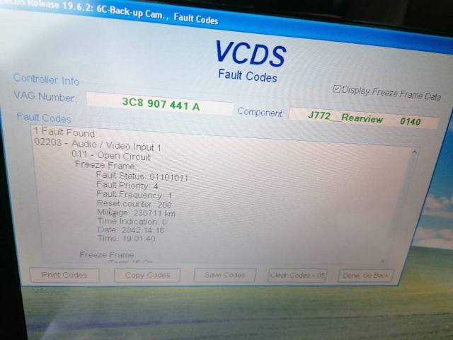

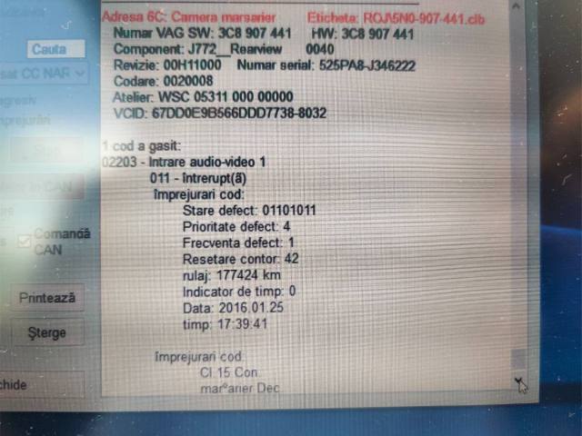

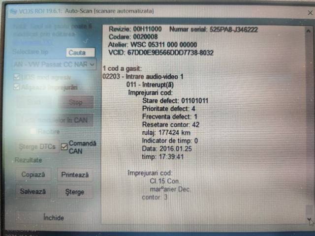

Va salut! Am si eu o problema cu camere, mai pe scurt nu se mai ridica sigla! Inainte a ramas blocata pe deschis si dintr.o data s-a inchis si asa a ramas!  Cod eroare 03006 - nu este calibrat
Stare defect: 01100000
Prioritate defect: 2
Frecventa defect: 1
Resetare contor: 251
