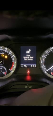

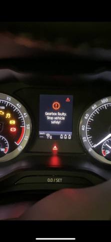

Detin un Kodiaq 2.0 tdi, 190 cai, 2017. In seara asta cand am vrut sa pornesc masina am primit urmatoarea eroare “GEARBOX FAULTY PLEASE STOP VEHICLE SAFELY” urmat de toate erorile posibile. Masina nu ma lasa sa o pornesc. Poate a intampinat cineva o problema asemanatoare si imi poate zice daca ar fi ceva din soft? Probabil maine o sa pot sa fac si o diagnoza. Multumesc! Atasez poze.
Bateria a dat in ultimul timp semne de imbatranire?
Bateria nu a dat niciun semn. Am pus astazi masina pe tester, si calculatorul nu comunica cu masina. Am inlaturat borna masinii pentru 1 min, dupa care masina a pornit fara nicio problema. Ar putea sa fie de la baterie? Habar nu am.
Acum, dupa ce a pornit, ce erori sunt stocate? Oricum, cel mai bine e o verificare la service-ul autorizat, presupunand ca masina mai e in garantie.
