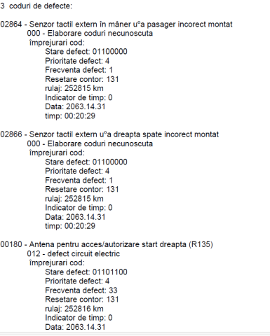

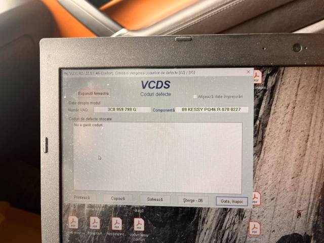

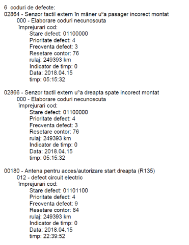

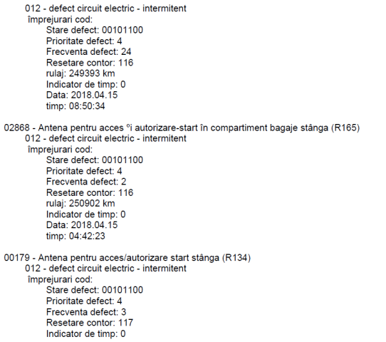

Va salut, dragi colegi! Am luat un CC nfl acum doi ani, nestiind ca are keyless entry, iar dupa ce am achizitionat un tester, pentru mine, am observat ca aveam erori pe toate manerele kessy si inclusiv antene autorizare/acces. Codurile de eroare ale manerelor de pe partea stanga au disparut intre timp (nu imi dau seama cum) si au mai ramas doar cele de pe partea dreapta. Am schimbat manerele intre ele si codurile au disparut ( erau montate gresit). Din nefericire sistemul tot nu functioneaza. Sa fie din cauza unor codari anapoda sau din cauza ca, am primit o singura cheie si nu functioneaza optim? (masina se descuie/incuiecuie doar din butoanele cheii de langa masina, daca ma departez de masina nu mai functioneaza.
image.thumb.png.eeef72204f1043b6312ca98a7ebd95d5.pngimage.thumb.png.2945ccbd1a1c5f922959a12d927319ca.png
Erorile de pe antene au disparut din senin, iar dupa schimbarea manerelor, cel din fata cu cel din spate au disparut toate codurile. Orice sfat e bine venit!!!
