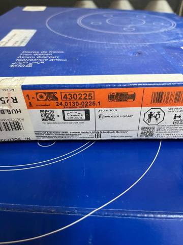

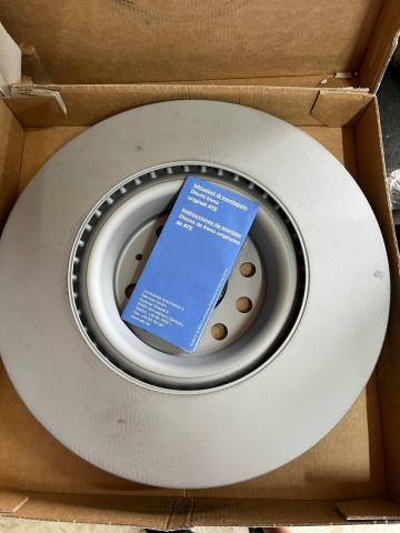

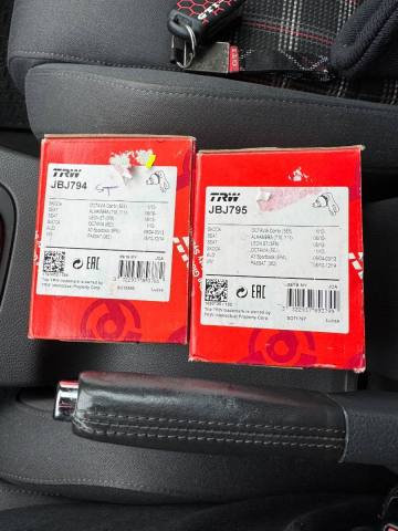

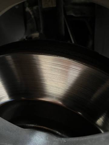

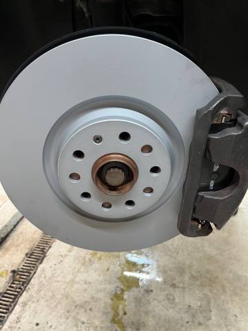

La 2 luni distanta de la postul anterior, am fost nevoit sa schimb discurile si placutele pe fata.
IMG_0428.thumb.jpeg.109ccafc6e22dde55cd3233f5fe1f2ea.jpegIMG_0429.thumb.jpeg.41a65d6ee2ef81a4b85dbb47ba8b5e62.jpeg
Am ales tot ATE, am avut o tentativa sa iau niste discuri perforate, dar am zis pas repede. Nu am chef de fisuri aparatute prematur in discuri, garantii si tot tacamul.
Discurile vechi aratau cam asa.

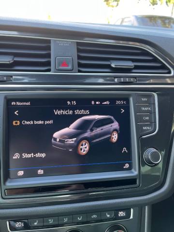

Erau la limita, dar aveau ‘buza’ mai pronuntata pe interior, asta a fost si motivul pentru care au taiat senzorul de la placutele de frana.
Discurile si placutele noi:

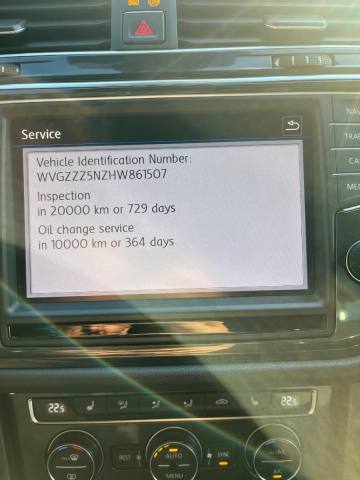

Odata cu placutele am mai executat un schimb de ulei cu filtrul aferent, tot Castrol + Mann. Adunase deja 9400km de la precedenta revizie + temperaturile ridicate pe durata concediului in Grecia, asa ca am considerat suficient rulajul acumulat.IMG_0430.thumb.jpeg.2ec850d3402c50095e17c29c336a3fae.jpeg

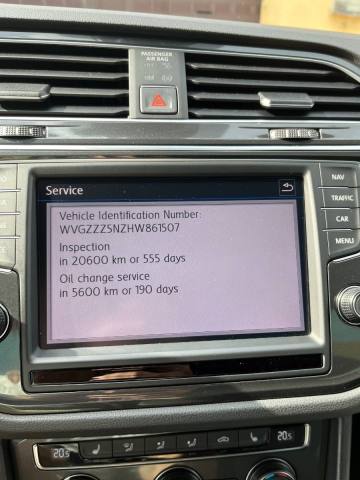

Am scazut intervalul de revizie de la 15k la 10k km si in meniu. Mi se pare suficient un rulaj de 10k km pentru uleiul de motor.

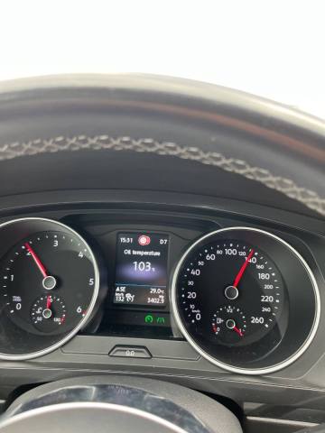

Temperatura uleiului nou pe autostrada tot e ridicata, dar am vazut problema asta si la alti membrii de pe forum, asa ca mergem inainte asa cum se poate.

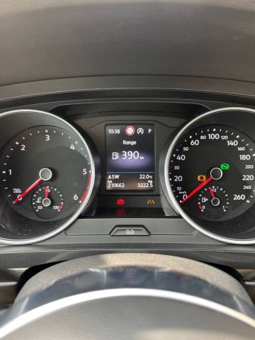

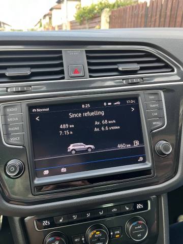

Si un consum la intoarcerea acasa dupa ce am refacut plinul la plecarea din Constanta.

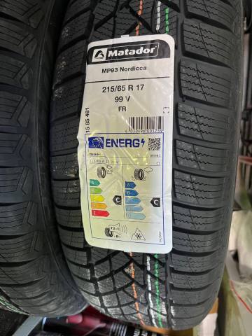

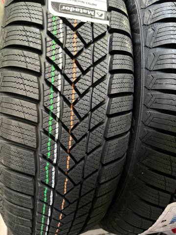

La inceput de Noiembrie am inlocuit anvelopele de iarna, am ales Matador MP93 Nordicca. Am reusit deja sa le testez pe carosabil umed sau acoperit cu zapada si pot sa spun ca nu au nicio problema cu aderenta in oricare dintre situatii. Singurul minus dpmdv sunt flancurile cam moi, dar asta aduce si un plus de comfort.

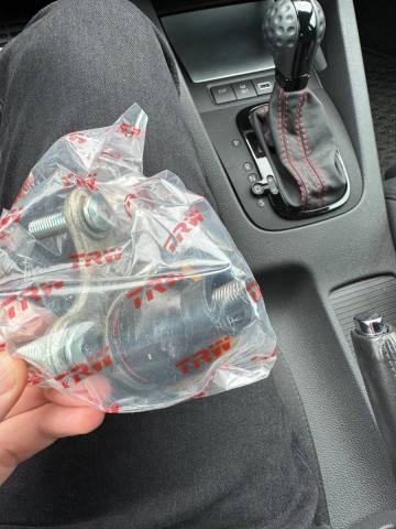

- de ceva vreme aparuse o mica bataie pe denivelari pe stanga fata -> vinovat pivotul, am inlocuit ambii pivoti ca sa nu existe diferente de uzura;

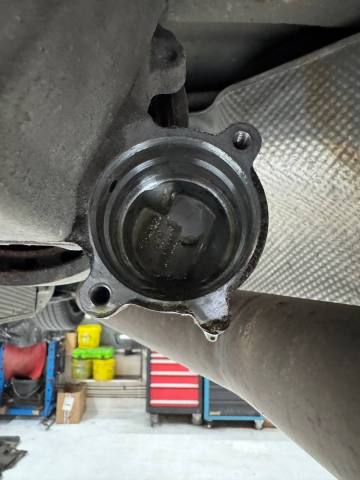

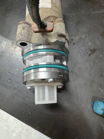

Inlocuit ulei DSG, 40k km rulati de la precedentul schimb.
