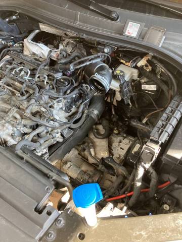

Dupa minivacanta de Paste am facut putina curatenie:
-spalat compartimentul motor si aplicat silicon pentru plastice;
- aspirat interiorul;
-aplicat gel Sonax pe bandourile exterioare pentru redarea negrului si pentru protectie;
-aplicat dressing pe anvelope;
IMG_3819.thumb.jpg.7b1dc0c23b73261b47f5677de9115193.jpgIMG_3816.thumb.jpg.7582f95d0cda82227cc67e7c5a51fec4.jpg

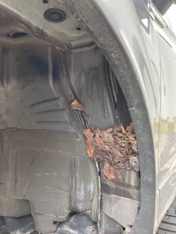

Aveam de ceva vreme ideea sa dau jos carenajele si sa curat mizeria de dedesubt. Asa ca astazi mi-am facut putin timp si m-am apucat de treaba (pe fata).
Am inceput cu partea stanga unde am gasit un mic “ierbar”. Frunze multe adunate la jumatate, fara mult pamant.F6C219DD-C6D0-427D-AFE4-527E41C8FD89.thumb.jpeg.85781d798168654548499a58d04a32ee.jpeg
Am spalat cu presiune, iar dupa ce s-a uscat, am aplicat un strat de teroson si peste un strat de ceara.
Pe dreapta nu a fost asa grav, vreo 2-3 frunze si putin mai mult pamant. Acelasi tratament aplicat si pe dreapta.
Poze cu rezultatul nu am mai apucat sa fac, pentru ca venea ploaia.
Va urma si pe spate.

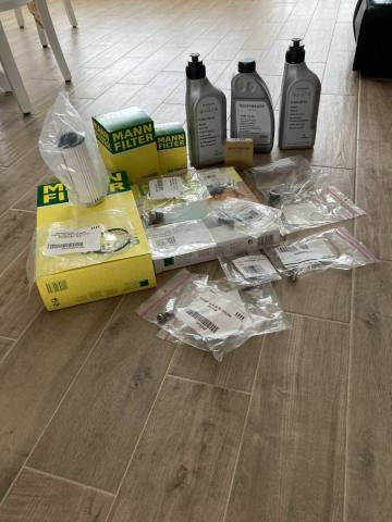

Pregatirea pentru sezonul rece:
-Revizie Haldex: ulei + garnituri si suruburi pompa + busoane noi;
-Revizie diferentiale fata/spate: ulei + busoane noi;
-Revizie DSG: ulei (nu l-am primit inca) + filtru + garnitura capac filtru + busoane noi cutie;
-simering cutie planetara stanga (prezinta o mica lacrimare);
-ulei motor (nu l-am primit inca) + filtre + buson baie.
Sper ca saptamana viitoare sa execut operatiunea.

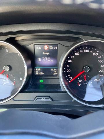

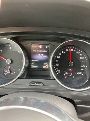

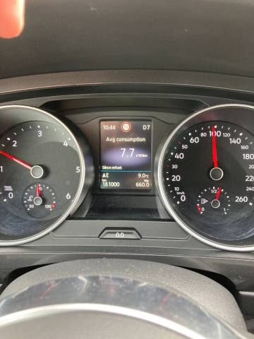

KM din saptamana asta:
IMG_4736.thumb.jpg.2f75fde2d0a1aa43e41e460702f1975a.jpgIMG_4737.thumb.jpg.5ee72f9871081d58fae4226cc06be21d.jpg

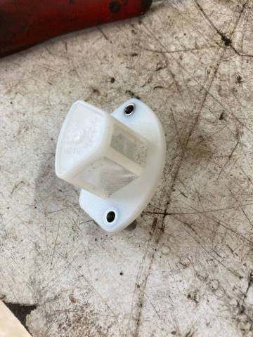

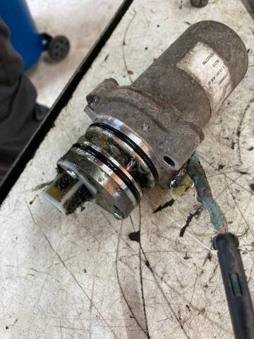

La Haldex, uleiul nici curat, dar nici foarte murdar, in schimb sita de la pompa destul de colmatata. Am pus garnituri + suruburi noi si busoane noi.
Inainte de curatare:
Dupa curatare:

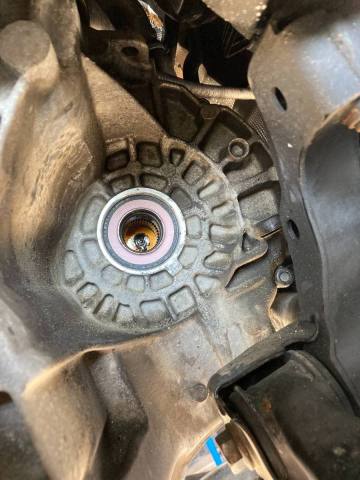

Simeringul de la cutie (partea stanga) a fost inlocuit si el.
La cutie nimic special, uleiul cu uzura normala as zice.
Au intrat cam 5.8l in cutie. A fost pus filtrul nou, busoane noi, sa vina iarna de-acum🤪

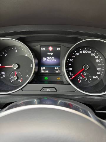

Am surprins un numar simetric pe ODO saptamana trecuta.
