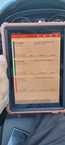

Revin cu noutăti la masina mea care consuma excesiv ulei,aproximativ 1 L la 600 km.Mi s-a stricat si turbina,msina a intrat in limp mode,am in permanentă aprinsa ,check-ul spirala si filtrul de particule.Ce ma sfatuiti sa fac,am vazut ca ar trebui test de compresie la motor facut,apoi desfacuta turbina si la urma DPF ul curățat?Va las si poza cu erorile de pe tester,mulțumesc pentru eventualele raspunsuri!Un tip care face testere  la Iulius Service Constanța mi-a zis ca degeaba fac test de compresie ca nu e elocvent.Eu nu mai inteleg nimic,tot youtube-ul si mecanicii vorbesc despre test de compresie iar el imi spune ca il fac degeaba,cu alte cuvinte mi-a sugerat sa schimb MOTORUL!!!!Asa ceva,nu faci test de compresie,nu te uiti la turbină si tu imi spui sa schimb motorul??🙄🙄🙄

Consum atat de mare, mai ales daca a crescut brusc, ar fi mai degraba generat de o turbina defecta decat de o problema la segmenti, dar la recomandari de service nu pot ajuta, nu am interactionat cu service'urile din oras pe probleme serioase
Pentru turbina ar fi de ajuns de demontat tubulatura dintre turbina si intercooler si verificat jocul palelor, eventual si urme de ulei, cred ca si un start scurt ar fi edificator
Oricum, la 1litru la cateva sute de km, daca nu sunt pierderi, ci uleiul e ars, ar trebui sa se observe vizual si olfactiv fara mari dubii
@Lavinia 82 Schimba mecanicul, fa o constatare si in alta parte, uleiul ala se poate consuma din cauza turbinei, motorul poate fi in regula,  iti recomand sa nu mai mergi cu masina asa, sunt sanse mari ca la un moment dat sa o ia pe ulei si atunci va trebui inlocuit tot motorul. Trebuie neaparat verificat jocul la turbina, la reconditionarea/inlocuirea turbinei trebuie spalata si toata admisia( galerie de admisie, tubulaturi, intercooler etc.)

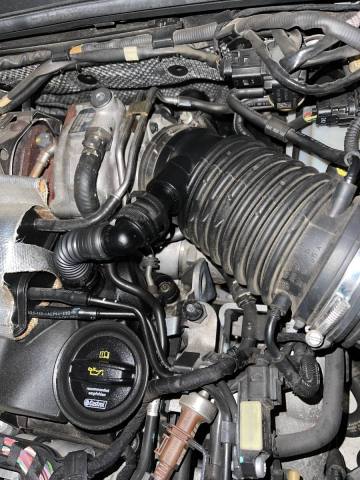

Pentru a nu deschide un topic nou, postez aici intrucat e vorba tot despre un "consum" de ulei. De cateva luni observ pete/vapori de ulei pe capacul de ulei si capatul de la cutia filtrului de aer. Este o problema la Passat B8 legata de capacul de ulei (stiu ca pe golf era asa o problema la un model) ? Sau sa fie de la turbo? Motor 2.0 BiTdi
