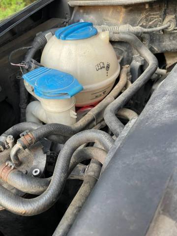

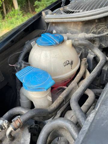

Salutare, revin si eu cu o problema super ciudata in legatura cu antigelul, masina este cea din descriere, o Skoda Octavia 2 RS TDI BMN.

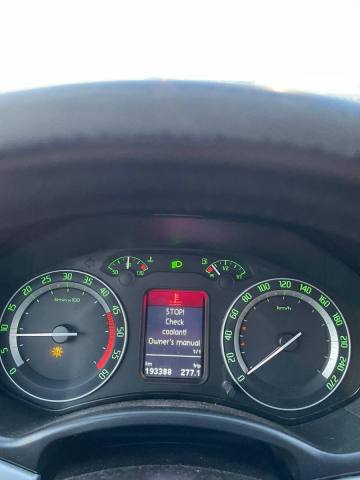

Problemele cu antigelul au aparut inca de acum cateva luni, sesizam o data la ceva timp ca dispare antigel din vas, acesta revenea destul de repede cum deschideam busonul, usor usor in acest fel ajungeam sa se aprinda martorul iar nivelul sa creasca doar putin peste minim, adica existau pierderi iar eu completam. In ultimul timp aceasta problema a inceput sa devina putin mai agresiva iar martorul sa se aprinda mai des. Mecanicul a observat ca exista niste picaturi de antigel pe la radiator si am decis sa il schimbam, lucru care din cate mi se pare mie a complicat si mai mult situatia.
Dupa schimbarea acestuia la un drum de 70km martorul de antigel a inceput sa mi se aprinda, cum opresc masina si deschid busonul tot antigelul revine, poate chiar putin mai mult decat era initial, deci clar acest antigel se blocheaza pe undeva, sau cum ? Atasez si o filmare cu exact ce se intampla si cum arata exact antigelul :
Acestea fiind spuse, ce ar putea sa fie ? Acum nu mai par pierderi, dar antigelul dispare si apare inapoi in vas si este foarte enervant.
Pe langa radiatorul schimbat acum cateva luni a aparut ipoteza ca se pierde antigel pe la racitorul de gaze, si am decis impreuna cu mecanicul anularea EGR-ului si blocarea acestuia cu o tija daca am inteles bine, pentru a fi scos din calcul, fapt care aparent nu prea a ajutat foarte mult.
Mentionez ca uneori masina mai da fum albicios, doar uneori, iar nivelul uleiului din cate am verificat nu pare sa se modifice sau sa miroasa in vreun fel diferit.
Aveti ceva sugestii / pareri ? Sa fie renumita garnitura de chiulasa ? Sau mai pot verifica altceva pana la acel verdict ? Deja sunt destul de frustrat ca am realizat 2 operatiuni si nu a fost rezolvata problema in niciun fel, mai rau, chiar agravata.
Apreciez mult orice parere.

Sunt simptome clasice de garnitura de chiulasa, plactic iti scapa "compresie" in sistemul de racire si asta creste presiunea mai mult decat in mod normal. Oricum ai eliminat pana acum cam toate celelalte posibile cauzele, deci nu iti ramane decat sa dai chiulasa jos si sa vezi ce si cum.
Si fumul alb pe vremea asta (adica abur) e alt indiciu ca asta e problema.

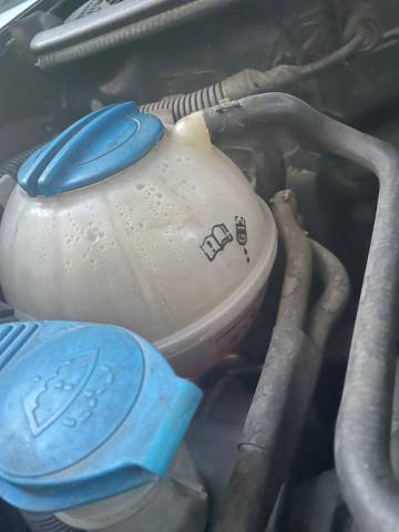

Salutare, in ultimul timp am mers frumos cu masina si am constatat ca nivelul antigelului ramane neschimbat cu saptamanile, in schimb am patit dupa un drum putin mai agresiv sa mi se aprinda din nou martorul si sa gasesc antigelul sub minim.
Am testat in seara asta din nou sa merg mai agresiv si sa observ rezultatele, si vad ca se cam umezeste in zona vasului, apa scadea vizibil din vas dupa ce am deschis capota, ea revenind la deschiderea busonului in zona de maxim.
https://ibb.co/z731nV5
https://ibb.co/McMrGB9
https://ibb.co/vkGF58F
https://ibb.co/DppRC54
am atasat cateva poze, umezeala este clar antigel, am dat cu un servetel si se vedea culoarea rozalie.
o sa merg maine sa verific vasul si toate furtunele pe acolo, este posibil in schimb sa fi dat pe afara din pozele astea ?
multumesc.
Cu motorul cald nivelul atingelui creste, nu scande cand sistemul functioneaza normal. Verfica eventual si radiatorul din bord sa nu fie infundat, dar oricum simptomele sunt de garnitura de chiulasa/chiulasa fisurata.
