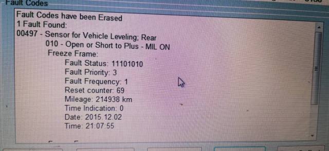

Salutare.
Întâmpin următoarea problemă... am o eroare în bord și farurile au intrat în avarie așa că nu luminează mai mult de 1m în fața și nu mai fac acea verificare sus - jos, stânga - dreapta.
La o scanare cu VCDS-ul a rezultat "00497-Sensor for vehicle leveling, rear". Am înlocuit senzorul dar eroarea a rămas iar dacă încerc să calibrez senzorul, nu pot pentru că apare un msg cu ERROR.
Am verificat și siguranțele, totul este ok.
Poate cineva s-a mai lovit de această problemă.
Am atașat și o poză.

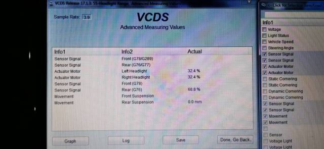

Pune sa vedem valorile din blocurile de masura. Daca nu se sterge eroarea si senzorul montat este sigur bun, reparat cablajul
  • 7 months later...
Ai rezolvat? Vad ca senzorul fata nu indica nici o valoaree
