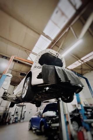

ODO 191500 km , am facut deja 15000km de la revizia din toamna asa ca astazi am fost programati pentru un refresh. Tot ulei Mobil 1 5w30 esp si toate filtrele Mahle plus surubul de la baie Febi daca nu ma insel.
All good pe sub masina, nici o urma de ulei sub scut iar pe partea de consum nu am completat absolut deloc de la ultima revizie.
Va urma cat mai curand montarea arcurilor si schimb de amortizoare complet plus ce bucse mai sunt uzate.
Regenerarile se fac tot intre 600-700km , consum decent dar mers majoritar extraurban, valorile la injectoare decent dar era rece motorul dimineata.

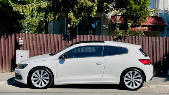

In sfarsit a venit si vremea sa pun arcurile sus pe masina, coincidenta sau nu s-a intamplat fix ieri cand a facut 1 an de la achizitie.
Dupa cum urmeaza s-au montat amortizoare noi pe fata Bilstein cu flanse lemforder, bielete directie si pivoti pe ambele parti plus arcurile eibach. Pe spate montasem anul trecut amortizoare noi si bucse pe la punte asa ca acolo doar am pus arcurile. Bonus am pus si distantiere 15mm fata si 20mm spate, pe spate este un pic cam mult 20mm si voi mai luat un set de 10mm si fac rocada cu cele de 15mm de pe fata.
Ca aspect am ajuns unde am dorit eu, pe partea de confort este un pic mai rigida, simte denivelarile mai bine dar per total sunt multumit. Pe curbe este un deliciu pt gusturile mele in acest moment.
Am facut si niste masuratori inainte, fata s-a lasat cam 2.5-3cm iar spatele aproape 4cm si ma bucura asta pentru ca ea din fabrica era mai lasat de fata oricum, acum pare aproape dreapta fata-spate.

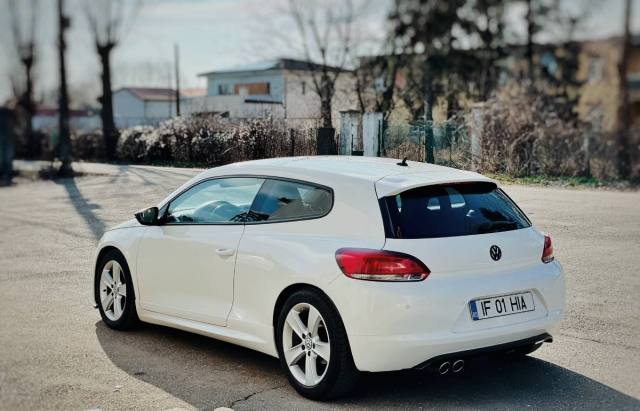

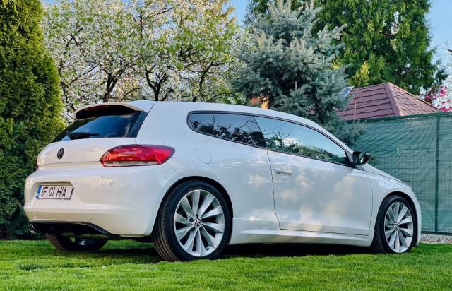

Primavara a sosit si ne-am pregatit pentru noul sezon cu jante revopsite, erau destul de julite dar am ezitat si anul trecut sa le refac pentru ca nu iti mai scoate nimeni aceeasi vopsea ca cea de fabrica.
Pana la urma anul asta m-am hotarat sa le fac, am oscilat la culoare ca am vrut sa merg pe un gunmetal deschis dar pana la urma masina fiind alba am mers tot pe culoarea oem cat mai apropiata ca si nuanta.
Au iesit ok, 3 dintre ele au avut nevoie si de indreptare, singurul lucru care imi displace este aceea textura in vopseaua aplicata electrostatic, nu are aceeasi profunzime ca vopseaua de fabrica.

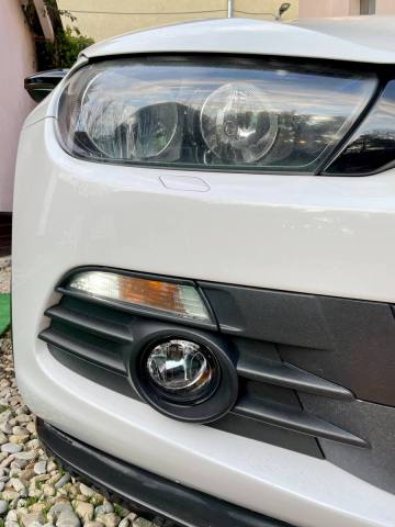

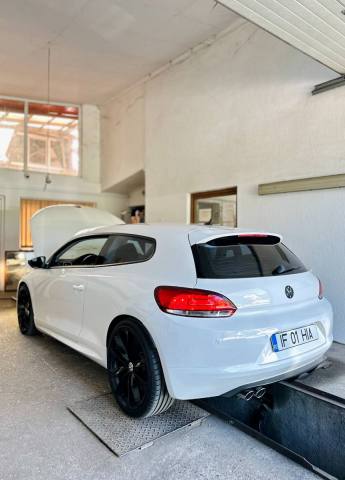

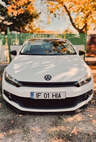

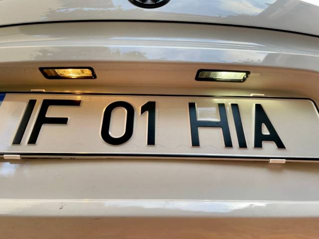

Mici detalii, am adaugat cativa cai in plus😃, becuri led osram pe drl-ul ei amarat si la placutele de inmatriculare. Am schimbat si lip-ul fata spart cu acelasi model de lip totul arata ok acum pe fata. Imi mai ramane de facut polish la faruri si de pus folie pe ele.
Ciudat ca led-urile de pe fata imi dau eroare de bec ars iar pe spate la numar nu desi scrie pe ele ca sunt canbus si sunt totusi de la osram.
Oare trebuie alt model de bec sau anulator de eroare? le-am luat de pe emag si daca nu rezolv cu ele le dau retur.
Daca nu merge cu vcds ul , se citeste eeprom BCM cu interfata dedicata, se modifica si se rescrie, pt a anula eroarea de bec ars
Am gasit pe youtube cateva clipuri cum se anuleaza in centrala electrica, se modifica niste biti sau se dezactiveaza niste monitorizari pe becuri.
Cand ajung acasa saptamana viitoare I sa verific ce gasesc prin vcds.
Multumesc mult !
Dupa fix 1 an si cateva zile am facut din nou revizia, 15000km in cap intre revizii. Aceleasi filtre mahle si mann la cel de polen, ulei mobil esp 5w30.
Pe sub masina totul este ok, bucse si amortizoare toate in regula dupa 1 an de mers cu arcuri eibach. Singura problemuta enervanta a fost in aceasta primavara cu partea de ac dar am rezolvat-o prin schimbarea electrovalvei si masina baga din nou rece ok, chiar se face frig in masina.
Km au ajuns la 205700 si ceva, consumul a ramas acelasi 5.5 l/100km, oil ash a crescut la 168ml( am observat ca pune cam 9ml la aproximativ 12000km), regenerarile tot pe la 500-600km se fac iar tevile sunt curate.

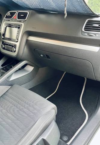

Bonus a primit si un set de presuri textile dedicate, pe cele de cauciuc le pastram pentru iarna.
Am ramas cu eroarea de bec ars, nu merge doar din vcds modificat, aceea monitorizare pe becuri este doar pentru cele de la lampa numar spate. O sa trebuiasca sa ajung pe la unul din colegi sa isi faca magia si scap de eroarea din bord.

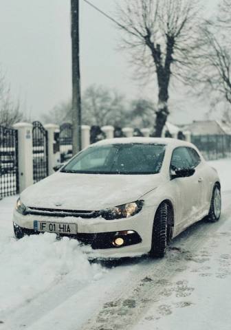

Gata pregatiti de iarna cu schimb de roti acasa in regie proprie plus curatat carenaje fata de mizerie si frunze si dat un strat de ceara. Am  facut plinul la lichidul de parbriz cu cel pentru iarna. Am bagat in ambele masini aproape 10l 😂 de lichid de iarna si nu erau goale rezervoarele, imi era frica sa nu inghete cand au venit temperaturile cu minus.
Cred ca este ultima iarna cu jante pe 17, de la anul o sa caut niste jante pe 18 sau trec pe 19 pentru vara si raman cu interlagos pt iarna. Nu mai imi place deloc cu arata cu 17.
In rest totul ok la masinuta, drumuri externe in mare parte si consumuri decente, saptamanal cate 2-3 fise la spalatorie sa fim fresh. Imi pare rau ca nu am apucat sa ii dau cu ceara deloc anul asta, folosesc ocazional un quick detailer de la sonax si are ceva efect hidrofob bunicel.

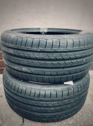

Am achizitionat 2 anvelope noi pentru puntea spate, scirocco are talentul de a uza diferit puntea spate, de ce nu stiu pentru ca are geometrie ok, nimic in neregula iar uzura este uniforma pe toata anvelopa. Diferentele intre fata si spate pe un sezon de vara fiind de aproape 1mm, masurate de mine cu aparat. Anvelopele sunt identice cu ce am avut pe masina aceleasi Debica presto uhp 2 xl 235/40/18 cu D si B si 70db, foarte multumit de ele, in continuare sunt fabricate in Germania sub tutela Goodyear, foarte ok si in teste pe tyrereviews raportate la categoria din care fac parte:
https://www.tyrereviews.com/Tyre/Debica/Presto-UHP2.htm
Chiar vad ca in ultimele teste Adac pe 2024 pe alta dimensiune totusi au iesit pe locul 4 peste anvelope mult mai scumpe si din categoria premium, curios de ce alta dimensiune are C si A la indici.

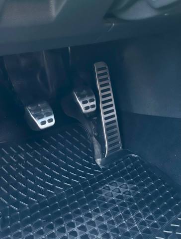

In week cred ca voi monta rotile de vara iar saptamana viitoare sa ajung la o vulcanizare pentru schimbul de anvelope. Bonus i-am luat un set de pedale de aluminiu, trebuie polish si folie la faruri si nuca de schimbator facut un refresh la ea ca are un pic de toceala si imi sta pe creier.

La final de iunie masinuta a primit o noua revizie completa, km undeva la 218000km deci vreo 13000 de la revizia anterioara iar 90% din km facuti extraurban. In iulie pe 5 am facut si itp din nou, all good si aici.
Dupa vizita la mecanic a reiesit ca masinuta este strong, nimic suspect pe dedesubt, doar pentru toamna-iarna ar trebui sa ma pregatesc de discuri si placute fata.
In rest all good, dupa 2 ani de arcuri sport si distantiere bucsaraia este chiar ok, nimic in neregula, probabil si datorita kilometrilor facuti in exterior unde drumurile sunt in mare parte bune.
Am mai pus si testerul pe ea sa o mai verific la regenerari si cantitea de cenusa si este ok(era la pornirea la rece), motorina buna si drum intins cum s-ar zice🙏

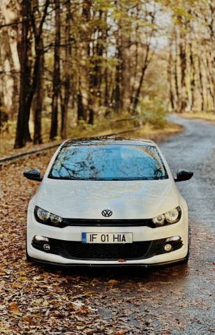

In prag de iarna am facut si mutarea cu jante negre😁, am ezitat atunci cand am revopsit jantele masinii acum 2 ani, m-am gandit ca 18 facute negre vor parea mai mici asa ca acum am sarit la 19 lugano. Reconditionate si acestea de fostul proprietar, anvelope kumho noi montate primavara aceasta.
Eram putin speriat de cum se va simti masina dar mare diferenta fata de cele pe 18 nu este. Atentie ca de obicei la gropi si diverse dar asta era valabil si inainte. Cu alte cuvine baba la frumusete sufera🤣(au ramas discurile mici din pacate). Ma gandesc ca trebuie sa pun anvelopele de iarna cu jante pe 17 dar mai amanam momentan momentul.
Modificat de gabriel88
am avut si eu jante negre pe masina, pe 18 si le-am vopsit in alta culoare cand le-am reconditionat. dupa cum se poate vedea si in pozele tale, nu prea se vede mai nimic din design-ul jantei...
Intr-adevar mascheaza din designul jantei dar in realitate si cand sunt curate se vede foarte ok.  A fost o dorinta sa am si jante negre pe masina alba, cum pe 18 mi se parea ca le face mici am zis sa incerc cu 19. Multumit de rezultat si multumit si de comportamentul masinii, ma asteptam la mai multa rigiditate sincer.

Dupa zapada de la final de februarie am ramas fara cateva bucati din lip-ul fata, daca nu erau desteptii care arunca zapada pe carosabil bucati maricele scapam cu el neatins dupa cele cateva zile de zapada.

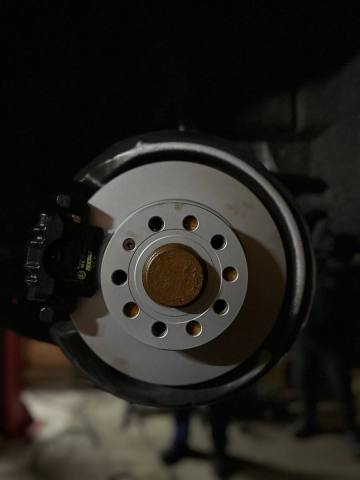

Pe la 225000km aproximativ am schimbat discuri si placute spate, am mers pe Textar, nimic wow nimic de reprosat momentan. Pe spate discurile erau cele originale ale masinii, pe butucul discului era data de fabricatie 2011, ele mai erau in stare decenta dar fiind nevoit sa schimba placutele mecanicul mi-a sugerat sa punem si discuri noi, poate mai mergeau cateva mii de km dar tot desfacand acolo am schimbat cu totul.
