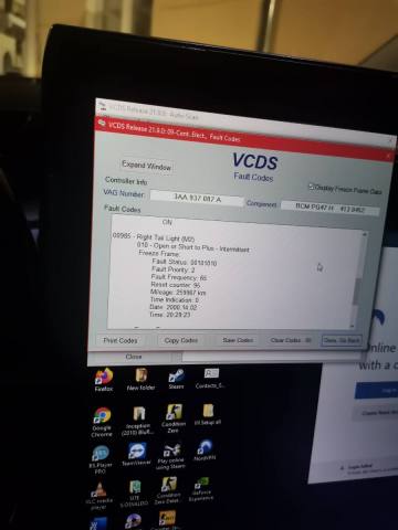

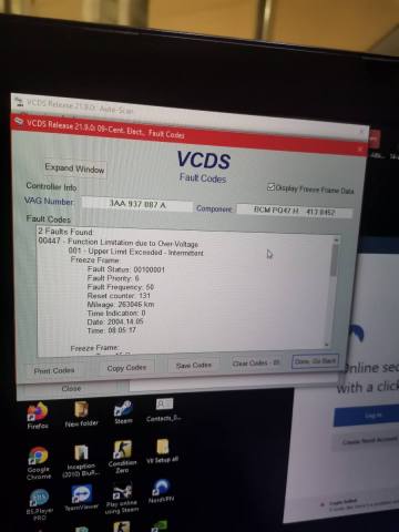

Salut, am o eroare la un bec,din ce înțeleg eu nu face contact bine? IMG_20220119_181318.thumb.jpg.e0dd56a2db7a8f738fe60c42e2244414.jpg
