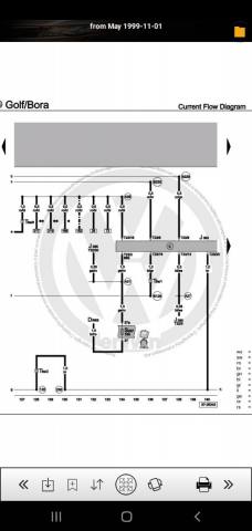

46 este calculatorul de sub volan din cate stiu eu, se poate o schema electrica sa vad exact ce alimentari are ?
Am verificat toate firele alimentarile sunt
este modul cu 2 mufe
t15 si t23
in t15 am plus pe 12 si 13
in t23 am pe 22
Tot nu imi raspunde modulul 46 (am pus 5module..)
