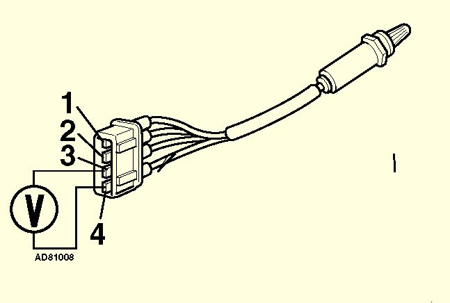

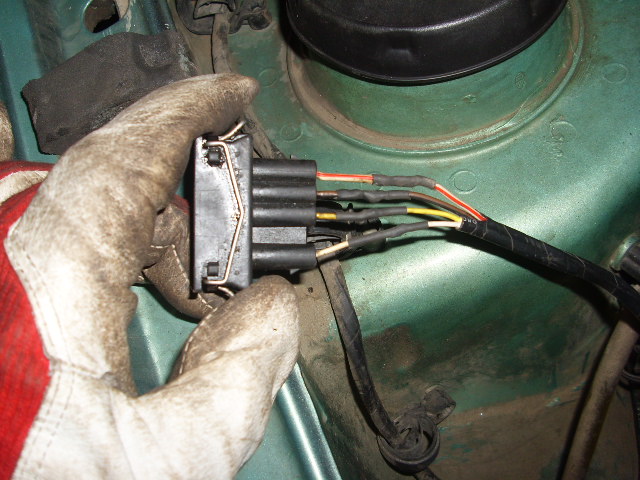

salutare am un mk3 motor1.4 ABD monopunct stie cineva care este + cate este - la mufa din imagine?am eroare 00525 Short circuit to earth si gasesc motivul (firele au fost rupte masina a mers fara sonda lambda c-am 3 luni!!Va multumesc
Salut
Intre pinul 1 si 2 trebuie sa ai 12V cu contact pus (cu un multimetru afli care e + si -)
Cu motorul pornit, intre pin 3 si 4 de la mufa sondei ar trebui sa ai intre 0 si 1 V
Vezi foto atasament.

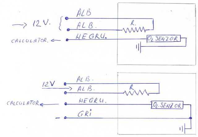

se poate sa se fi ars ceva in calculatorul masinii daca am lipit firele cu pistolul de lipit? eroarea mea este 00525 short circuit to earth,firul gri este earth deci scurt circuit la "pamint",am scos lambda de la locul ei am masurat tensiunea(este) chiar am si probato !(se incalzeste)mai ramine firul negru si cel gri (nu am avut aparat de masura),tare frica imi este sa nu se fi stricat altceva,stie cineva care este schema interna a unei sonde lambda cu 4 fire?stie cineva unde gasesc sonda lambda mai ieftin ?atasez o poza mai jos !va multumesc!

-sa ars ceva in calculatorul masinii daca am lipit firele cu pistolul de lipit?R=nu s-a ars nimic(este recomandat a se folosii letcon)
-am o sonda NTK cu 3 fire oare nu pot sa o pun in locul la cea cu 4?R=da se poate inlocuii cu conditia ca la sonda cu 3 fire sa ii lipseasca firul GRI adica "minusul".Legaturile sa fac ALB-ALB,ALB-ALB,NEGRU-NEGRU,firul GRI ramine in aer!
-de ce am facut" inginerii astia "sonde lambda cu 4 fire :offtopic: ?R=pentru ca motorul in zilele noastre se separa fatza de esapament prin diferite elemente,bucse si garnituri flexibile unde nu intodeauna contactul electric fatza de masa este permanent si bun,asa ca au mai pus un fir care sa dea minus direct din sonda lambda pentru ca ea sa citeasca corect!
-schema interna a unei sonde lambda cu 4 si 3 fire?R=este mai jos
