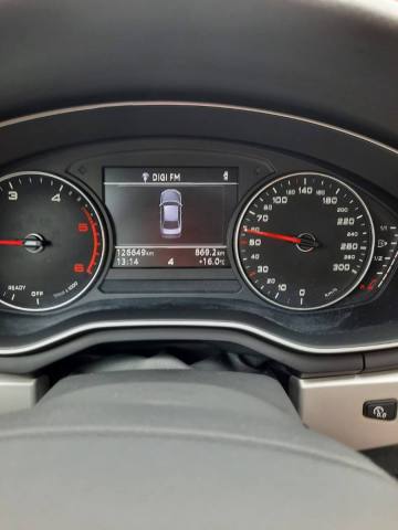

Salut! Intrebare pentru posesorii de A4B9: La masinile voastre puteti actiona stergatoarele atunci cand sunteti stationati(sa zicem la semafor), cu motorul pornit?Masina este a fratelui meu. Nu stiu daca are legatura cu subiectul, dar pe ecranul de bord ii arata masina cu capota incercuita cu alb, posibil problema la senzorul/senzorii de la capota. Sa vada cumva acea eroare de senzor ca si cum ar fi capota deschisa si atunci sa nu actioneze stergatoarele in stationare?

Cum arata iconita ?
Cumva este asta ?

Masina a fost cumparata recent. A fost schimbat si kitul de distributie. Ma gandesc sa nu fi atins cei din service ceva pe acolo. Pictograma capotei apare cu alb pe display-ul dintre ceasuri. La fel apare si in cazul unei usi deschise.

Atasez poza cu pictograma:

Dar pictograma cu capota deschisa apare numai cand deschizi capota, da? Nu mereu....cand pornesti masina
# Florin , apare tot timpul. Poza este facuta in mers. De aici banuiesc ca se trage  si problema cu stergatoarele.

Da. Scoate-i mufa la swich, verifica-i cablajul si cumpara alta yala de capota
