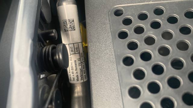

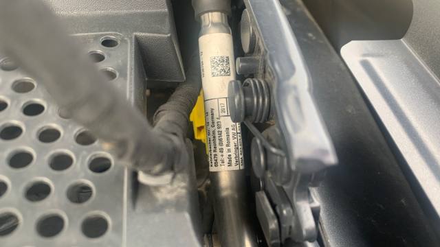

Intampin o problema la Tiguan Ad1 2.0 ,anume dupa o joaca a copiilor la centurile de siguranta,mi a aparut martorul de airbag nefunctional pe cluster.Dupa scanare am urmatoarea eroare stocata,care se refera la senzorul din exterior.Nu gasesc nicio informatie legata de pozitionare senzor,si care este problema.
Cod eroare:9451793
Modificat de skodatoys.wta
nu e de la joaca copiilor. de obicei acel senzor se afla pe trager.
M-am gandit ca ar putea fi unul din acesti senzori la capota.
Aia nu sunt senzori, sunt capsele pirotehnice.

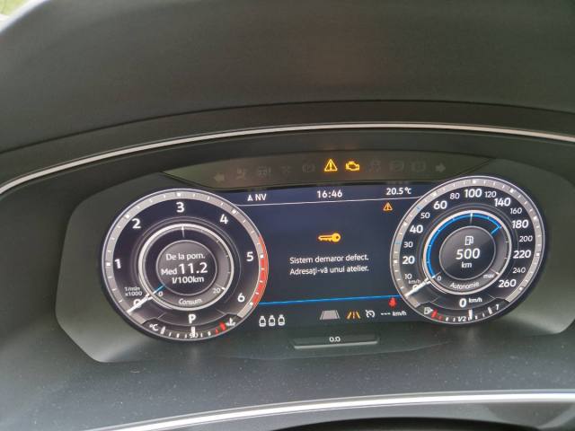

Azi mi a aparut eroarea de mai jos in bord. Masina porneste normal si pare ca functioneaza normal. S a mai lovit cineva de acesta problema?
Este vorba de un Tiguan din 2018.
Multumesc anticipat
Buna ziua, s-a gasit solutia la aceasta defectiune? ma confrunt si eu cu ea in prezent,multumesc.
Cauta un service care recondiționeaza asa ceva. Posibil sa ieși mai ieftin vs inlocuire completa
