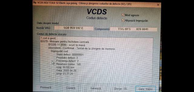

O scanare cu VCDS sau Odis, pune eroarea stocata pe modul 52 Pas Door, ca sa te putem ajuta
Salut, Am facut scanarea si se pare ca de vina este motorasul de la inchiderea centralizata (am atasat foto).
Presupun ca trebuie schimbat nu cred ca se mai poate repara ceva la el....
Unde imi recomandati sa merg sa l schimb ( nu vreau sa imi apara ,,greierasi" dupa aceasta operatie)
Mult
umesc
F l o r i n
Da, inlocuita yala.

Am rezolvat. Am schimbat broasca si acum totul este ok. Multumesc de ajutor.

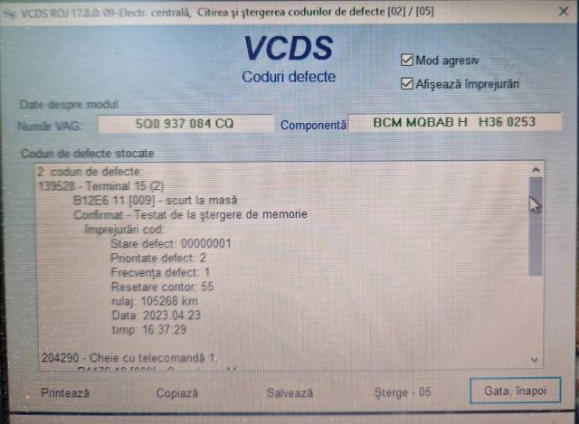

Salutare colegi,
Azi mi a aparut eroarea de mai jos in bord. Masina porneste normal si pare ca functioneaza normal. S a mai lovit cineva de acesta problema?
Este vorba de un Tiguan din 2018.
Multumesc anticipat
Fa o diagnoza, sa vedem ce erori ai.
Pe modulul 9 - Electrica centrala este eroarea care a aparut ieri.
Aveti idee de la ce ar putea fi?
