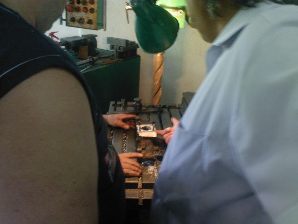

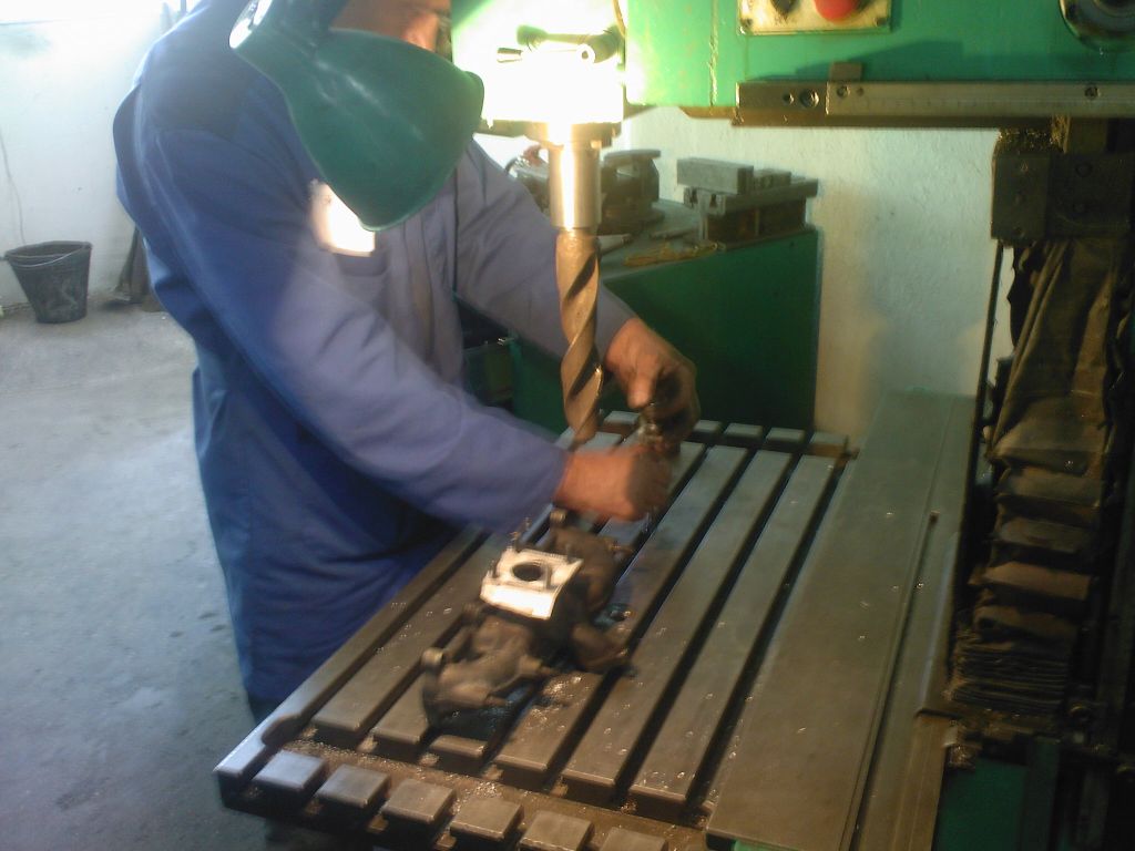

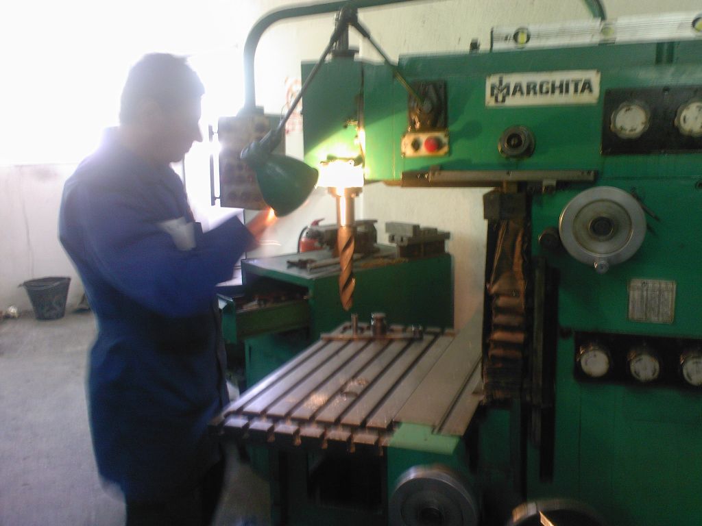

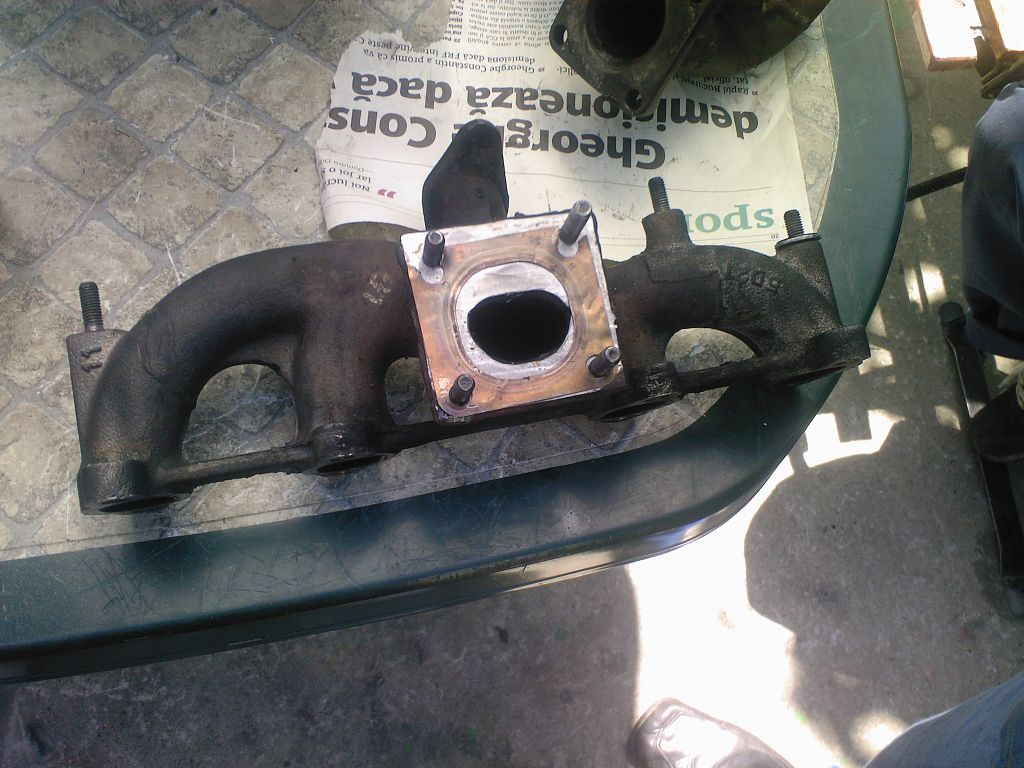

deci momentan masina merge foarte prost...pana nu fac un soft bun n-am ce face cu ea...trage cam ca inainte (poate chiar mai prost) doar ca incarca turbina la 3000-3200rpm...se simte ce-am facut cu galeria cand schimb vitezele in ture mari pleaca instant pe treapta superioara...inainte avea o idee foarte putin lag...o sa pun poze acum si un filmulet ;)

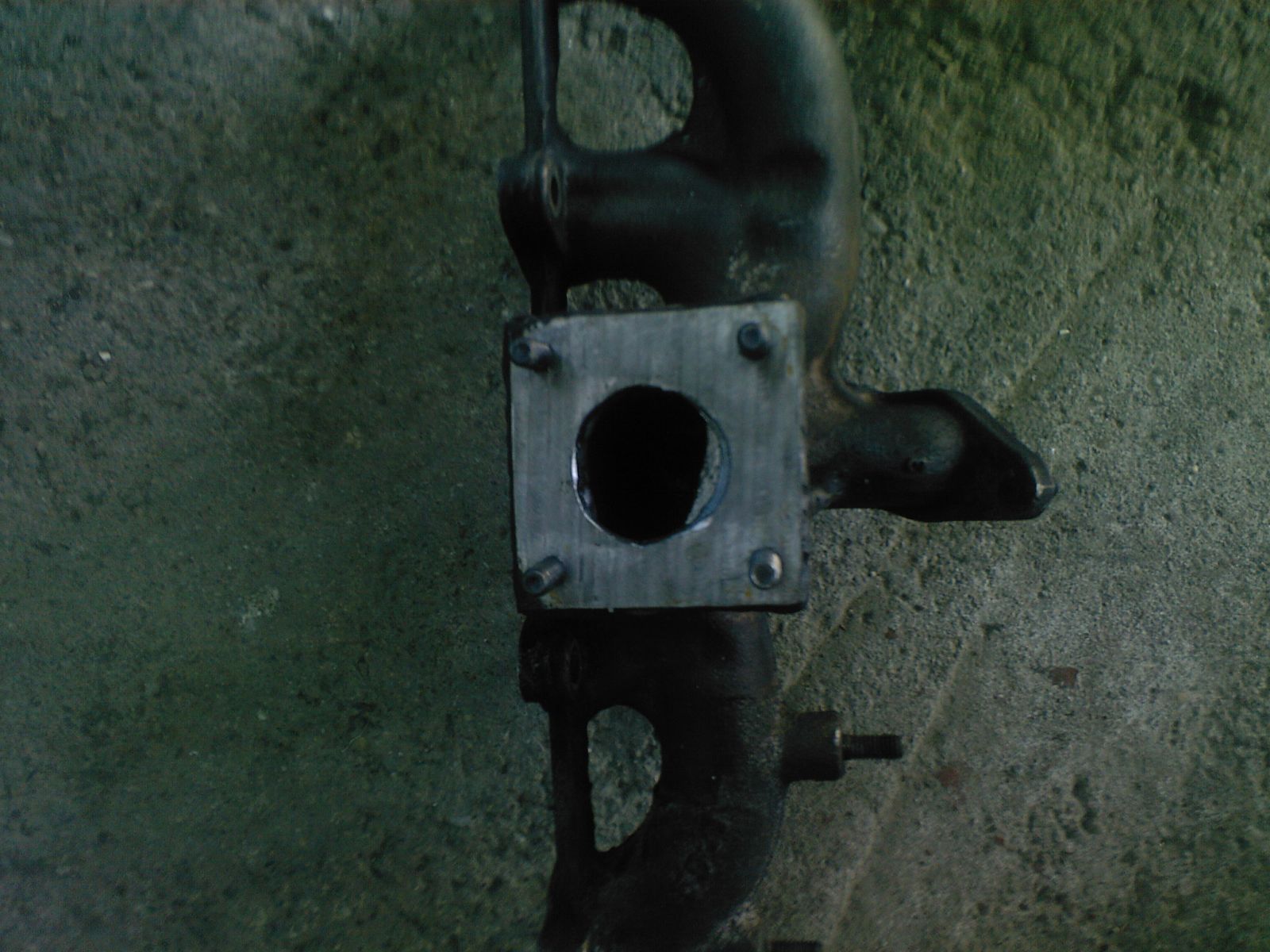

prima poza este exact cum era gaura de la galerie initial facuta...se vede ca este planata suprafata pe unde pierdeam foarte multa presiune (de aici tot timpul motorul meu plin de fumingine)...sper ca se vede cam cat e gaura galeriei fata de cum ar trebui sa fie ;)

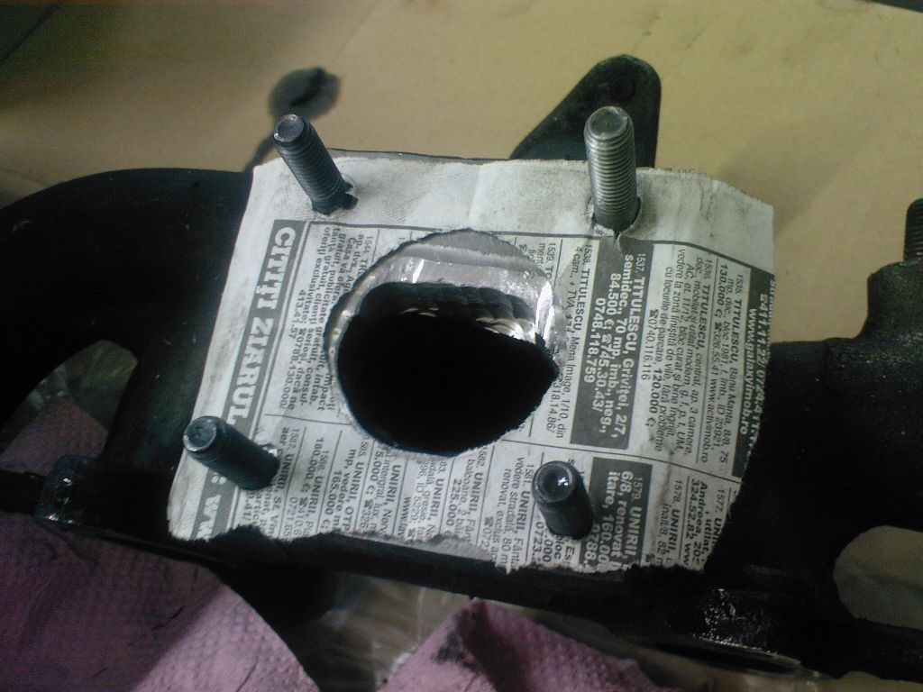

a doua poza este dupa primul tur de freza...a reusit sa ia doar vreo 2mm din ea si aia chinuiti...ziarul este mulajul dupa flansa turbinei...cam atat de mare ar trebui sa fie

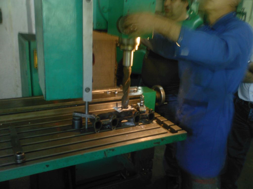

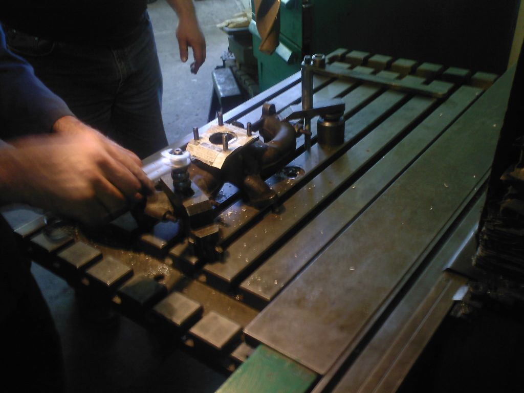

restul pozelor sunt pe masa de "operatie" ;) iar ultima este rezultatul final
