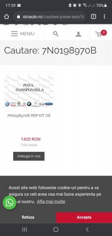

Vorbeste cu cei de la stoauto, este mai ieftina la ei. Nu prea ai alta varianta

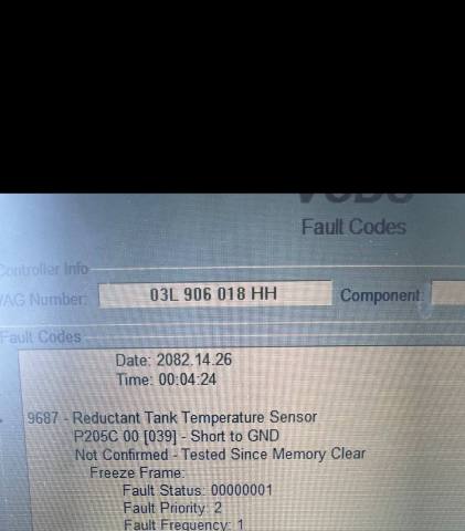

Thermistorul are polaritate ? Deoarece am montat si nu am scapat de eroare !
Fault Codes
1 Fault Found:
9687- Reductant Tank Temperature Sensor
P205C 00 [175] - Short to GND
MIL ON - Confirmed - Tested Since Memory Clear
Freeze Frame:
On 19.07.2025 at 9:01, joejoerulz a scris:
Fault Codes
1 Fault Found:
Freeze Frame:
Ai rezolvat? Am acelasi cod de eroare! Si parca nu mi-as baga mana printre firele alea!
