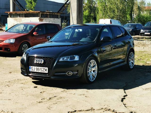

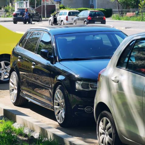

Salutare. De curand am devenit fericitul posesor al unui A3, an 2012, 170 🐎, cod motor CFGB. Avand un Vw Lupo inainte ( motorul de 1.7 SDI), trecerea la A3 este incredibila :)) . Ca si dotari, masina este echipata cu faruri bixenon, navigatie mare cu suport pt aux si bluetooth, scaune sport cu suport lombar adjustabil, clima automata. Bara fata, spoilerele  si eleronul au fost montate ulterior de catre proprietarul anterior. Va atasez cateva poze cu masinuta.
Sa o stapanesti sanatos, imi plac jantele! 👍
O mica sugestie, innegreste interiorul cercurilor de pe grila fata.
ai vreo sugestie cum as putea sa fac asta? m-am gandit si eu la treaba asta :D
Frumoasa masina, cati mai multi km fara evenimente neplacute.
Sunt cumva jantele de audi tt cele de 8,5j pe 17 ?
multumesc!
jantele sunt custom. AXE se numeste firma si e din USA.
Multumesc, sunt frumoase foc seamana cu ale mele cele de vara, cele mentionate mai sus insa mi se par putin mai concave. Ce ET si J au?
Ha! Am avut A3 din 2010, 2.0 TDI DSG de 140 CP. Luata la 95k predată la 135k. Absolut fantastica.
Sa o kilometrezi cu plăcere.

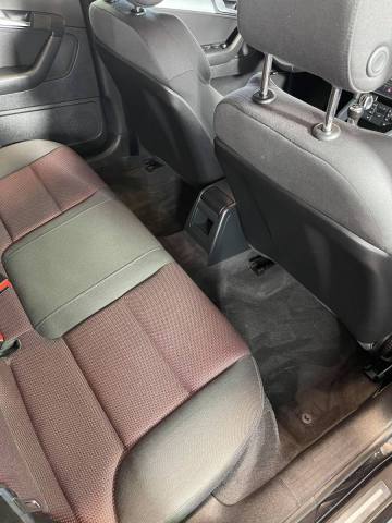

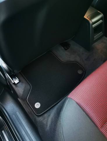

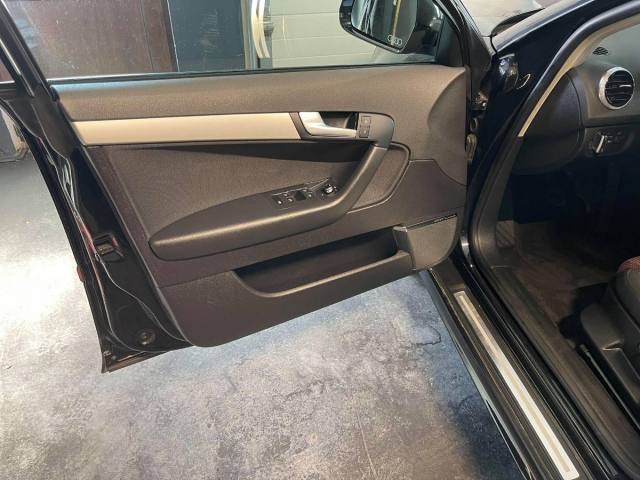

astazi masinuta a fost la un detailing de interior. luna viitoare vine si exteriorul :D
Atasez si cateva poze:
