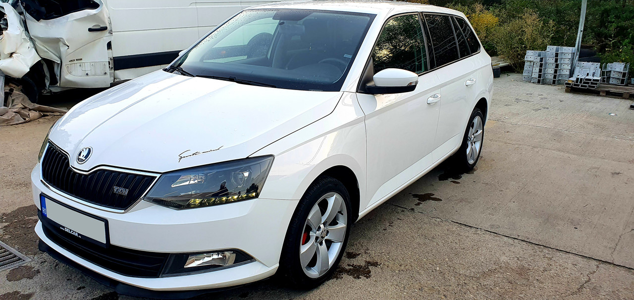

Sunt proaspat posesor de Fabia III. Prima masina din grupul VAG si pana acum sunt multumit.
Este varianta Combi dar din pacate fara bara longitudinale. Masina de flota, cumparata de la Porsche: Ian 2017, 1.4 TDI, 77 KW, 130 k km. Bineinteles ca a venit cu rezerva schimbata , anvelopa nefolosita dar din 2014 cand masina e din 2017. :)
Ca nivel de echipare sta binisor: geamuri electrice fata/spate, tempomat, buton pornire dar fara kessy, clima, unitatea media cea cu 6 butoane, jante aliaj 15.  Dupa ce ma mai documentez sper sa activez cu ajutorul colegilor HillHold, cornering si ce s-o mai putea. Ma bate gandul sa incerc Carista pentru o luna.
Achizitii pana acum pentru ea:
- un set de anvelope de vara Kuhmo pe 15
-  covorase fata [cel original de la sofer era gaurit dupa 4 ani] + covoras tunel median
- stergatoare Valeo [neschimbate probail in cei 4 ani],
 - un set complet de filtre si ulei - Castrol 5W30 LL, dintre care am apucat sa il schimb doar pe cel de polen. Incerc sa imi fac curaj sa il schimb si pe cel de motorina si inca nu sunt lamurit daca trebuie amorsat sau nu. Filtrul de ulei si uleiul le voi schimba probabil la un service ca nu am unde o o ridic.  Surprins sa vad cate trebuie sa desfaci ca sa schimbi filtrul de aer.
 - set aparatori noroi fata/spate. Dupa un drum in weekend pana la Corbu ma mai gandesc daca le si montez. :)
Intre timp sper sa reusesc sa aflu exact dotariile masinii cat si istoricul service complet. O alta enigma pentru mine este inca intervalul de schimbat distributia.
