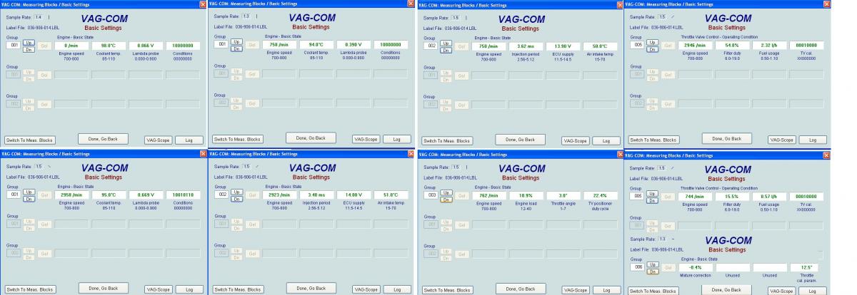

la motor 01 engine in measuring blocks am incercat sa aflu starea lambdasondei, dar nu prea inteleg ce inseamna
valorile V in camp 3 cum se poate vedea pe poza de jos.
Am facut un printscreen cand in relanti 700-800 rpm unde la Lambda probe arata 0.390 V sa intelec ca limita max este la 0.900?
si turat pana la 2958 rpm unde valoarea este 0.669 V
Ce inseamna valoarea in camp 4 care la relanti este 10000000 si la turatie 3000 rpm este 10010110?
la ce se refera engine load si daca la injection period (cam2) valoarea de 3.40 ms este in regula? ( cam subturat merg cu masina ca pe la 1900 rpm schimb treptele si cum se afla daca injectoarele sunt murdare sau necesita de ajustare).

uitasem pe poza.

Nu vad nimic in neregula. E vreo eroare pe masina?
Nu este nici o eroare pe masina (I am glad that you confirm that too :).
