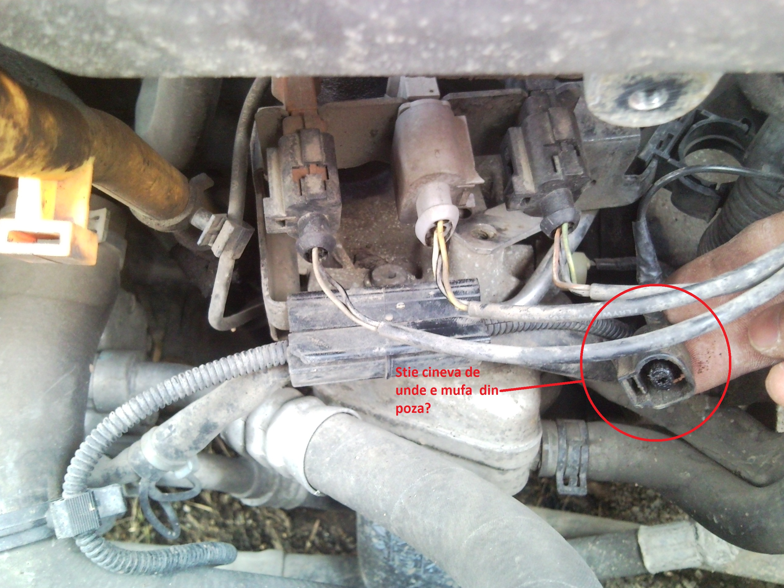

Da , asta mi se pare ciudat si mie motorul merge rotund si nu are fluctuati la turatie suna bine nu tacane nu se simpte ca tremura. Posibil sa fie dv-ul spart si care o sa il inlocuiesc. erorile le-am sters am dat o tura cu masina si dupa acea le-am copiat. Oricum mai multe o sa vb in aria de 1.8 t deoarece masina o sa o cumpar fiind la un pret foarte bun.
Multumesc pentru raspuns!
am verificat din nou senzorul l-am miscat dar degeaba tot imi apare eroarea ,pe cealalta parta am gasit o mufa care nu stiu de unde e ,am atasat si o poza cu el ,
