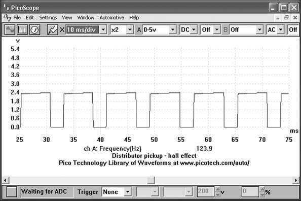

Salut!Si la osciloscop ce trebuie sa-mi arate?Care este unda?Fi mai clar te rog!
Salut!Am verificat mufa de la senzorul Hall si-mi da 5V pe doua dintre fire si 0 V la masa,asta cu contactul pus.Am pornit masina fara sa mufez senzorul si merge la fel si fara,nicio schimbare.Am probat 3 senzori si toti se comporta la fel.Am desfacut si baia de ulei ca sa verific pinionul,poate era indoit vreun dinte si-mi indica eronat,dar era in situatie buna.Daca cele doua fire mufei imi dau 5V si masa este 0,atunci banuiesc ca traseul pana la ECU nu este intrerupt(am vazut valorile in Autodata 3.24)si deci,ramane sa-mi verific Ecu la pinii 62,70 si 76,conform Autodata.

Landronic,tu ai tensiune de alimentare(5v),dar trebuie sa si trimita semnal la calc. prin pinul 2 si 3,asta o faci cu un led sau cu osciloscop(dar eu nu stiu cum)Am cumparat si eu un senzor ,sa vad ce fac saptamana viitoare,ca trebuie sa dau jos pe la distributie,nu stiu inca ce.Deci vezi si cele doua fire(2 si 3 ).
Asta este unda de la osciloscop?
