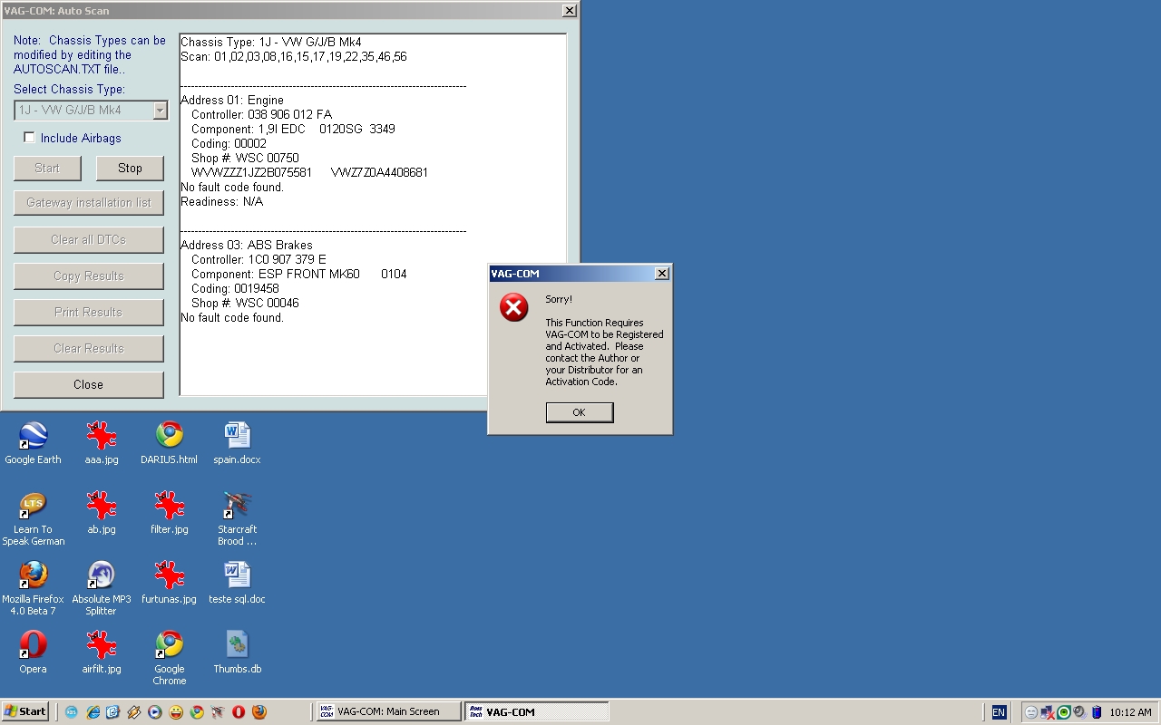

Mi-am luat si eu interfata KKL pt vag com 409.1 de pe ebay (http://cgi.ebay.com/ws/eBayISAPI.dll?ViewItem&item=230541428374&ssPageName=STRK:MEWNX:IT) si am incercat sa imi fac o scanare la masina dar mi-a aparut mesajul de eroare la un auto scan.
Trebuie ceva setari speciale in Options?
Vag - com l-am luat de pe net...
Oare unde o fi problema?
post-29452-0-79133000-1298105838_thumb.j
Modificat de bujulache
mersi divinewind de parere...dar am incercat si cu cel "full"(de pe net) si tot asa...am incercat si pe mai multe componente sa scanez dar mi-a dat un mesaj de eroare:no response from controller...doar la engine a mers...oare nu e bun cablul ? sau din cauza ca soft-ul e versiune limitata intampin probleme de genul asta?
Cat era conectat cablul m-am asigurat sa nu am conexiune la internet...
post-29452-0-41194000-1298112798_thumb.j
post-29452-0-11175200-1298112880_thumb.j
Te uiti la about si spui ce scrie acolo dupa ce faci scanarea la motor. Problemele care le ai este ca nu ai o versiune full si nu setezi corect baud rate. Atata timp ca la motor merge 99% ca interfata sa fie ok.
Dupa ce se blocheaza interfata si nu mai ai raspuns de la controler eventual opresti motoru scoti interfata si o cuplezi iar. Daca e tot blocata mai restartezi si pcul.
Deci interfata e buna insa mai trebuie sa te joci la setari.
