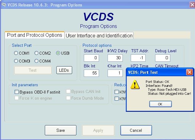

In sfarsit cred ca am executat interfata....:(. Am instalat o versiune mai noua de vag-com, si la un moment dat m-a intrebat ceva in legatura cu USB-ul, dar nu am fost atent, am citit fugitiv, si ceva ca "Fix the problem?" , am dat un Yes...a continuat instalarea, a scris ca sa scot interfata de pe USB si sa o introduc inapoi si mi-a aparut ca found new hardware, a vazut ceva Ross-Tech HEX-USB , a instalat-o cu succes, apoi din program cand dadeam un test la Portul USB imi dadea Port Status: OK. Interface: Found. Type: Ross-Tech HEX-USB, si Status: Not plugged into car! . La prima vedere parea ok, am mers la masina si cand bag mufa si pun contactul....nu mai vede interfata, imi zice Interface: Not found! . Are careva vreo idee? vreo sugestie? cu interfata scoasa din masina imi zice ca nu e conectata la masina, si cand o conectez la masina imi zice ca nu mai vede interfata.
Am atasat doua printscreen-uri ca sa fie mai clar....
post-82821-0-53047500-1295193506_thumb.j Interfata NEconectata
post-82821-0-39588800-1295193497_thumb.j Interfata Conectata si contactul pus
Modificat de Marius Suciu
