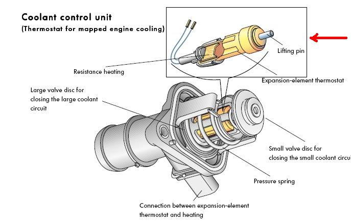

Cine ma poate ajuta cu o sugestie la urmatoarea eroare:
- la inceput a fost: 17700 - Map Controlled Engine Cooling Thermostat (F265): Open Circuit
P1292 - 35-10 - - - Intermittent
-iar acum: 17700 - Map Controlled Engine Cooling Thermostat (F265): Open Circuit
P1292 - 35-00 - -
L-am identificat ca fiind poz. (12) din imagine. Am verificat mufa si e in regula, am o tensiune de aprox. 9V cu motorul oprit si 11V cu motorul pornit la mufa.
Se poate intampla ceva grav daca merg cu el asa? Ce rol are senzorul asta? In bord imi sta aprins "check engine".

...L-am identificat ca fiind poz. (12) din imagine...
Poz 12 din imaginea ta este senzorul de temperatura(G62), asa cum spune si in descriere, iar eroarea ta se refera la termostat.post-10189-1279636527_thumb.png. Vezi primele doua linkuri de mai sus postate de @ratonul ;)
Modificat de ionel.d.2007
Totusi, in vremurile cand imi aparea doar prima eroare (17700 - Map Controlled Engine Cooling Thermostat (F265): Open Circuit P1292 - 35-10 - - - Intermittent) scotand mufa de la acel senzor (poz. 12 - coolant temperature sender radiator) mi-a aparut eroarea pe care o acum (17700 - Map Controlled Engine Cooling Thermostat (F265): Open Circuit P1292 - 35-00 - - ).
Pe considerentul asta eu am comandat acest senzor (poz. 12 - 06A 919 501 A) crezand ca e defect.
Acest senzor (12) intra in componenta termostatului.
Ceva despre "map-controlled thermostats" am gasit si aici:
http://vwforum.ro/index.php?showto...49866&st=20
Modificat de cristi31
