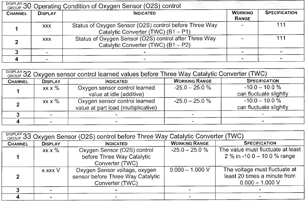

am revenit cu problema mea.am postat pe la pagina 19.nu mai scap de eroarea asta:
16556 - Fuel Trim: System Too Rich: Bank 1
P0172 - 35-10 - - - Intermittent
am schimbat MAF si parca merge mai rau masina.nu stiu ce sa mai verific.am intrat si pe vw vortex si am postat acolo.mare lucru nu am reusit sa gasesc.m-am facut doar cu o gaura de 3 mil pt MAF ala nou.au zis ca poate fi ala.am schimbat...tot aia e.mi-au zis ca poate fi de la regulatorul de presiune benzina.azi i-am scos furtunul de vaccum si merge masina parca nu o mai cunosc.toate furtunele de aer si vaccum sunt ok.nu sunt rupte sau altceva.
din cate am inteles sunt niste valori care trebuie verificate la pozitia 032.acolo e problema si nu stiu cum sa scap de ea.
in prima linie: -18%
a doua linie: -14,8%
din cate am inteles valorile astea trebuie sa fie intre -10% si +10%
la pozitia 033 la prima linie am valoarea asta: -25%
fara furtunul de vaccum de la regulatorul de presiune am valori intre -4% si +5%(tot pozitia 033)
motorul nu merge rotund la ralanti are o mica intrerupere si rateuri in esapament
nu stiu ce sa mai verific.poate mai aveti si voi o idee.multumesc

Verifica distributia.Mai mult ca sigur e sarita de la punct.Aceleasi simptome si aceasi eroare am avut si eu si a fost distributia sarita.
