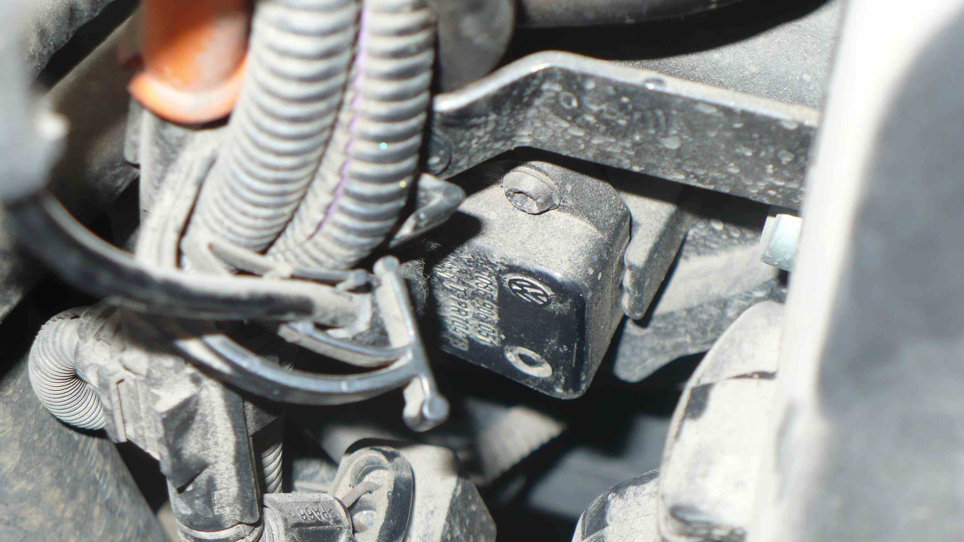

O mica poza ca sa stiu unde gasesc senzorul hall? Si o explicatie pentru erorile celelalte imi poti da? Mufa de la pompa nu am scos-o.
senzorul hall e pe axa cu came din ce am citit cu un search; mai precis il vezi montat pe capacul de pe chiulasa.
Mai incearca o diagnoza dar cu motorul pornit si vezi daca iti mai apare senzorul HALL ca defect...
Uite o poza cu acest senzor.
