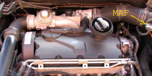

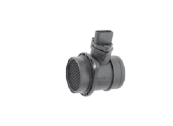

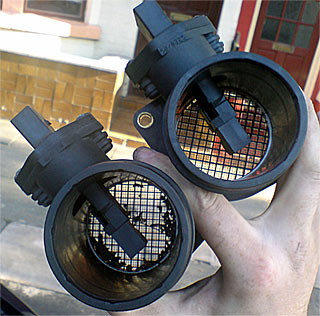

Am rezolvat. Am fost la mecanicul meu prefereat si am ajuns amandoi la cl, dupa ce am studiat netul si forumul, ca trebuie curatat MAF-ul. A disparut eroarea si totul este in parametri, mai putin la MEAS BLOCKS unde imi afiseaza : 7,0% 0,8% (relanti) aici trebuie sa fie intre plus si minus 10% ceea ce e bine, dar ....7,0%???....oricum masina merge ca noua, pur si simplu este alta. O simt mult mai usoara si e mereu nervoasa. Nu mai are noduri la plecare si totul este lin. Ce ma oftic este ca de mult am avut ideea cu MAF-ul dar nimeni nu asculta un "mecanic forumist" :) si a trebuit sa schimb sonde si sa curat injectoare...oricum nu ezitati sa curatati MAF-ul la eroarea de mai sus. Spor la treaba.
Hmmm, ceva detalii cum ai curatat MAF-ul? I-ai facut un log in mers pe urma?

salut, multumesc pt raspuns si unde se afla pozitionat MAF ca nu imi dau seama din poza pusa de tine :)
N-ai cum, poza se referă la altceva.
MAF-ul e pozitionat
Modificat de Copax
nu este nici una,eu am un mare capac peste motor ,masina are cod motor BKY multumesc mult pt ajutor il pot curata??
