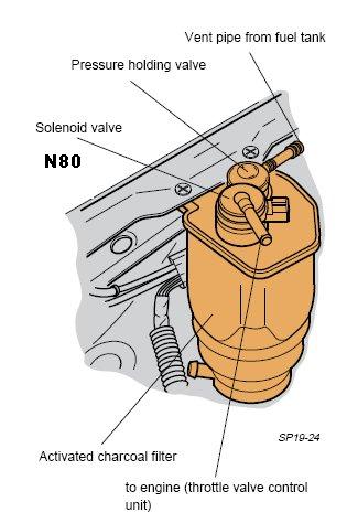

Am si eu doua coduri de eroare:
00561 - Mixture Adaptation
15-00 - Adaptation Limit (Add) Not Reached
01247 - Activated Charcoal Filter (EVAP) System Solenoid Valve 1 (N80)
26-10 - Output Open - Intermittent
In special a doua ma ingrijoreaza, de care habar nu am ce inseamna (prima stiu ca inseamna ca amestecul e prea sarac la relanti)...
Deocamdata le-am sters, fiind intermitente, sper sa nu mai apara...
O lamurire ai putea gasi AICI si in poza de mai jos.
Multumesc mult, m-ai lamurit. :coffee_lol:
