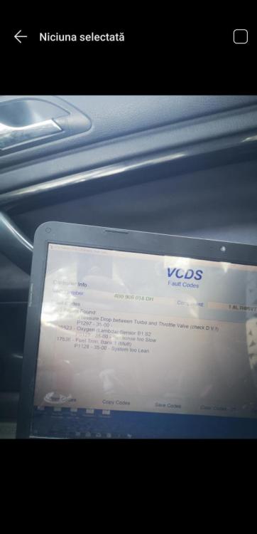

Salut, vreun coleg din Pitesti care poate sa - mi faca si mie o diagnoza? Multumesc
Bună seara, am și eu o problemă cu auto vw jeta, motor 1.2 TSI, în sensul că se aprinde becul EPC la bord și mașina nu mai trage. Vă rog dacă puteți să mă ajutați. La tester apar următoarele erori:

Va salut ! Vin si eu cu urmatoarele erori.
Address 01: Engine Labels: 06A-906-033-BGU.lbl Part No: 06A 906 033 EM Component: SIMOS71 1.6l 2VG 9428 Revision: --H03--- Serial number: VWZ7Z0G8098325 Coding: 0000071 Shop #: WSC 66565 257 00032 VCID: 6ECADE3BE097F072FD2C68D-803A 2 Faults Found: 16719 - Crankshaft Position Sensor (G28) P0335 - 009 - Malfunction - Intermittent Freeze Frame: Bin. Bits: 00000001 Voltage: 0.000 V Voltage: 0.280 V Voltage: 0.280 V Bin. Bits: 00000001 Voltage: 0.000 V Voltage: 0.280 V Voltage: 0.280 V 16706 - Engine Speed Sensor (G28) P0322 - 009 - No Signal - Intermittent - MIL ON Freeze Frame: RPM: 0 /min Bin. Bits: 00000001 (no units): 10.0 (no units): 0.0 Readiness: 0010 1101 ------------------------------------------------------------------------------- Address 03: ABS Brakes Labels: 1K0-907-379-MK70.lbl Part No: 1K0 907 379 P Component: ASR FRONT MK70 0105 Coding: 0017025 Shop #: WSC 00028 028 00001 VCID: 3F94537FF77D49FA261A6D1-806A 1 Fault Found: 01314 - Engine Control Module 013 - Check DTC Memory - Intermittent
