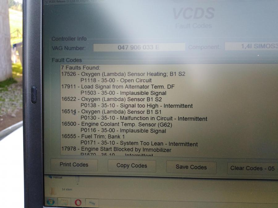

Salut băieți mă puteți ajuta cu niște idei despre următoarele coduri de eroare? Am schimbat sonda de apă am șters erorile dar au reapărut erorile 1,2,3,4,și 6 vă rog să mi dați niște idei mașina este Scoda Fabia 1 motor 1.4 Azf an 2002 vă mulțumesc IMG_20190902_091309.thumb.jpg.629609281e0d7a23cf9501d0194b5677.jpg
Posesor de Golf V, 1.4 TSI, 122 CP, model motor CAXA - 174000 Km
Duminica s-a aprins martorul de la motor in bord si am fost la o diagnoza unde mi-a dat 2 erori:
1. 16400/P0016/000022 - Bank 1: Camshaft Position Sensor (G40) / Engine Speed Sensor (G28): Incorrect Correlation
2. 16556/P0172/000370 - Sistem too rich, Bank 1.
Am fost la reprezentanta VW si mi s-a spus sa inlocuiesc distributia dupa care se va face o verificare a sistemului de injectie pentru ca s-ar putea ca timpii de injectie sa nu mai fie in parametrii.
A mai avut cineva aceste probleme? Chiar trebuie schimbata distributia toata (se ridica la 4000 RON la reprezentanta)
Din pacate da,trebuie inlocuita.Acum unde faci operatiunea-tu decizi. Poti scapa si mai ieftin..
