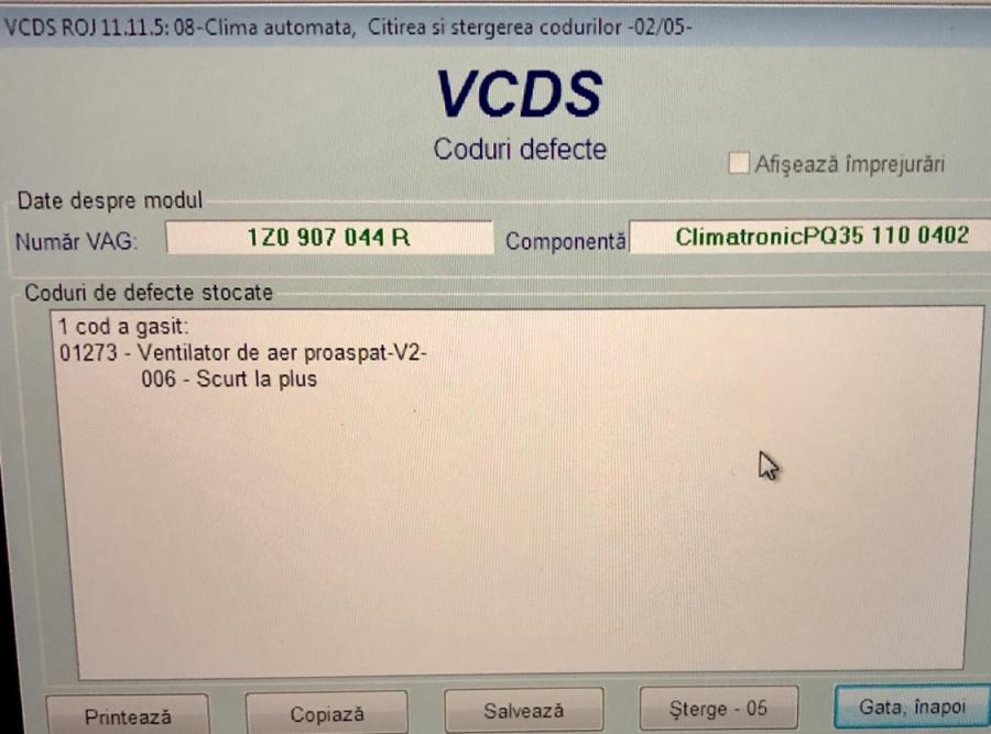

Detin o Skoda Octavia 2008, 1.9. Si de ceva timp am ceva probleme cu clima. Baga aer rece doar cand vrea ea, (mentionez ca daca dau pe cald sau pe aer de afara si setez la putere maxima baga aer cu aceeasi putere ca atunci cand a fost noua), daca dau pe recirculare se aprinde ledul de pe buton cam 10-20 de secunde dupa care se stinge si nu mai merge cat as incerca. Mai porneste doar daca opresc clima un timp dar tot aer de afara baga. Am citit ca ar fi un motoras de sub torpedou?
Freonul l-am verificat si nu am avut pierderi de anul trecut cand i-am incarcat 100 de grame.
Atasez si un scan din VCDS.
Multumesc mult,
Modificat de r.cosmin94
Gresala
Daca functioneaza corect..fara zgomote..lasa-l in pace.Sterge eroarea si fa-i un basing settings.Altfel-trebuie vazut in blocuri masura pe hvac ce nu merge corect..
