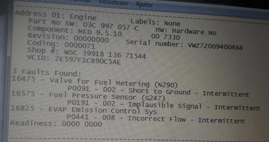

In urma scanării la golful meu 1.4 fsi am gasit erorile din poză. Menționez că prima eroare a apărut mai demult, iar cea de-a doua a apărut de curând. După un drum lung de 100 km mașina fiind la relantiu s-a oprit pur si simplu. Am incercat sa o pornesc de doua ori si nu am reusit, iar a treia oara a pornit normal si am mai mers inca vreo 30 km fara probleme până la destinație. Peste două zile când am plecat spre casă, am oprit dupa 120 km parcurși fara probleme si cand am vrut sa repornesc mi-a făcut aceeași figură.
Ce credeți că ar putea fi: senzorul de la motor pus pe conducta de benzină sau pompa de benzină si cum as putea sa ii dau de cap?
Vă mulțumesc.
