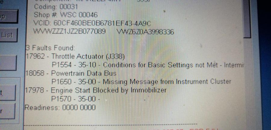

Sper ca postez unde trebuie. Vinerea trecuta am schimbat bateria la un golf4 1.6 16v iar apoi am dat o cheie și totul normal. Aseară însă am încercat sa pornesc mașina și nu mai pornește, motorul se oprește brusc după 1 secunda. În plus, nu mai am lumini in ceasul bordului in afara de martorul pentru airbag, atunci când pun cheia.

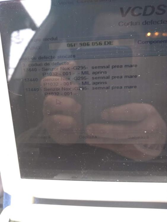

Afișez o imagine cu 3 coduri găsite astăzi la o diagnoza. Persoana care a realizat diagnoza a spus ca s-ar rezolva cu ceasuri de bord schimbate. Aveți alte pareri/recomandări?
Mulțumesc
Trebuie verificati conectorii ceasurilor si refacute lipiturile mufelor pe placa.
Nu știm asta, dacă nu vedem eroarea de pe ceasuri. Deci, scanează și posteaza eroare de pe 17-instrumente. Altfel, poate sa fie o problema de eeprom, etc

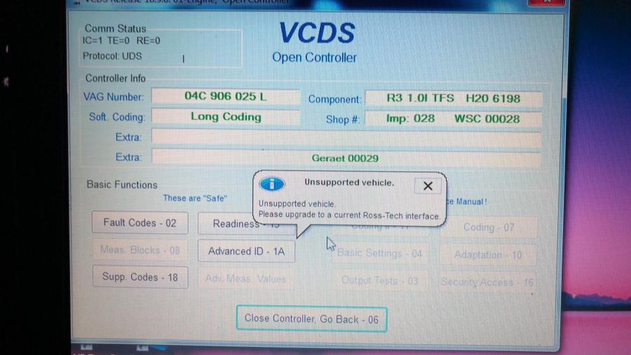

Salutare. Ieri, doar ce a venit "bolidul", aparent interfata mea vcds 18.9.1 nu mai e compatibila cu masina. Posibil va trebui sa cumpar o noua interfata de la ei, sau sa ma orientez spre obd eleven. Atasez o poza...
Buna dimineata. Ieri mia aparut si mie eroarea asta cu nox. Ceva pareri se poate. Va multumesc
schimba senzorul NOX. Doar ca o sa te cam usturela buzunar.
17443 -senzor for NOX (G295)
          P1035-001 - Signal implausible
asta o am si eu. ma gandesc sa schimb racordul flexibil. este un pic cam zgomotos dupa 400-500 km de mers constant.
este o parere.....poate trage aer fals si nu mai citeste sonda parametri noxelor.?????/
