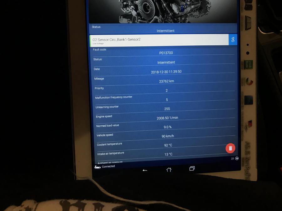

Eroarea aceasta presupune schimbarea sondei lambda 2? Nu e putin cam devreme la 23.000km?
Daca imi poti spune cum as putea verifica mai exact as fi extrem de recunoscator :D
Se inspecteaza vizual conectorul sondei,pinii,cablajul,se verifica de continuitate cablajul din sonda pina in Ecu. Eroarea se sterge si reapare?
Nu am sters eroarea pana acum deoarece am zis sa o lasam momentan ca vom merge cu masina la service fiind inca in garantie.

Revenind aici, ieri a fost masina la PBN. S-a comandat o sonda noua. Aparent, aceasta a cedat.
