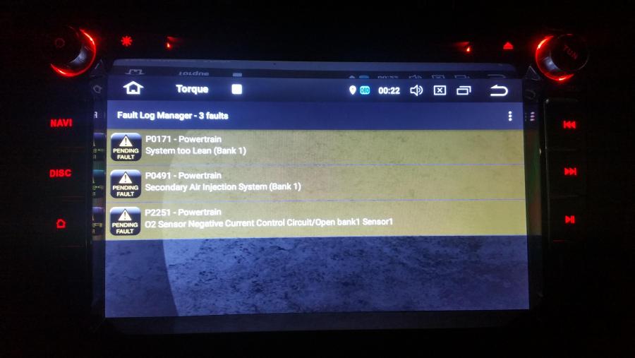

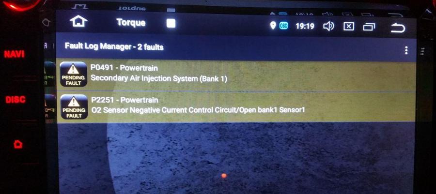

Aseară am sters erorile de mai sus ,acum mi-a apărut P0171
