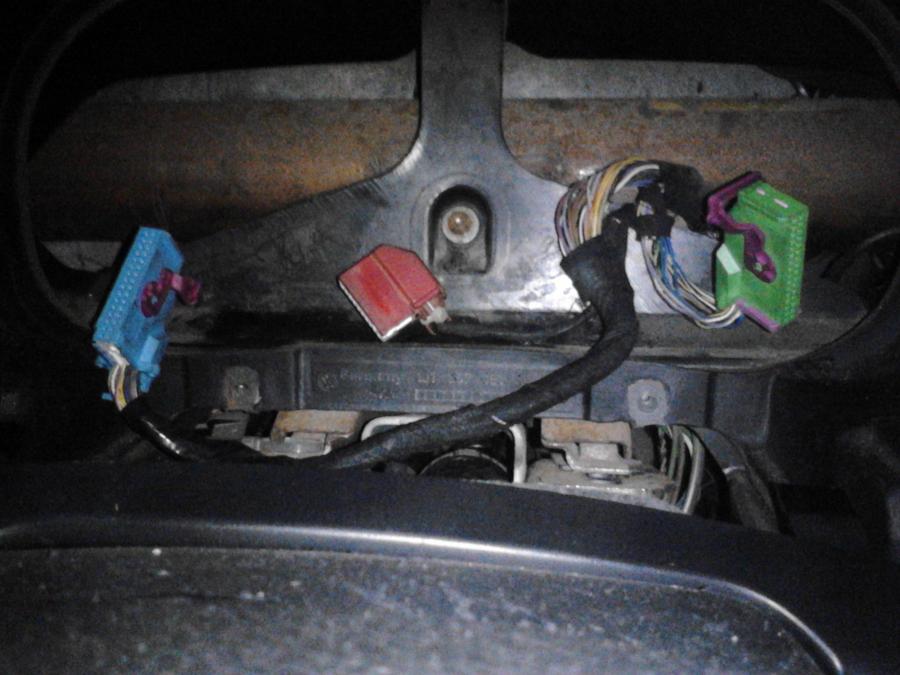

adica la cele doua mufe? de la ceasuri
pin 2 si 17, nu 1 si 17.
oricum, la mufa veride recomand sa refaci lipiturile la toti pinii.
Am refacut lipiturile, dar mufa verde are doar o jumatate de siguranta mov, oare de unde pot face rost de alta siguranta de la mufa ... multumesc
atasez o poza informativ
Dezmembrari sau comanda la magazin cu piese. Oricum, nu afectează funcționalitatea

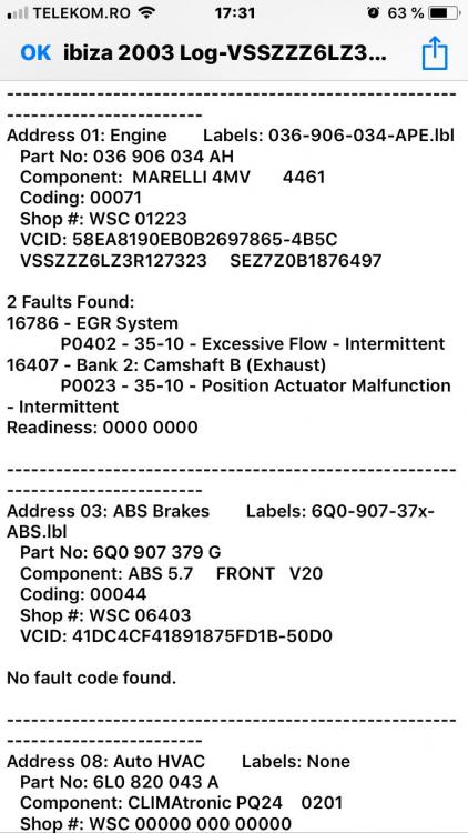

salut ,ma poate ajuta cineva cu o interpretare ? Masina e un seat ibiza benzina 2003 1,4 16v motor bby,ca simptome urmatoarele:in mers s-au aprins EPC si CHECK ENGINE,masina mergea normal .am oprit motorul s-a stins EPC a ramas aprins CHECK ENGINE motorul murea ,am plecat cu viteza intai si o tineam din ambreiaj sa nu moara motorul .am luat contactul ,am pornit motorul din nou si s-a stins si CHECK ENGINE.Acum merge normal dar am facut un log si mi-au rezultat erorile de mai sus.ce sa verific ,inlocuiesc? EGR? MULTUMESC ANTICIPAT PENTRU AJUTOR.
Modificat de sorin3660

@waledaz-curata Eger,schimba sonda lambda,probleme la circuitul ei de incalzire
