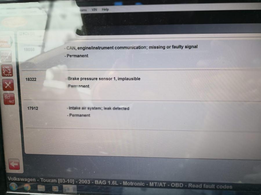

Buna ziua,
Ma poate ajuta cineva cu interpretarea celor 3 erori aparute in urma scanarii; am atasat o poza cu ele.
Masina este VW Touran din 2003, 1.6 FSI, motor BAG.
As vrea sa stiu ce piese trebuie schimbate si pe mine ma depaseste situatia.
Incearca sa faci o diagnoza cu un vcds.E mult mai relevanta.
In principiu ai un senzor presiune pe/in pompa ABS si un furtun spart pe partea de admisie.

Se verifica alimentarea/masa si canurile  pompei ABS si daca totul e ok se inlocuieste pompa.

mai exact care problema te framanta? sonda lambda sau immo?
pentru immo e nevoie sa repari ceasurile de bord , iar pentru sonda, trebuie vazut ce parametrii citeste...
mai ai probleme si prin usi pe la broaste si calculator de usi, iar la clima celebrul motoras V71 de inlocuit.
