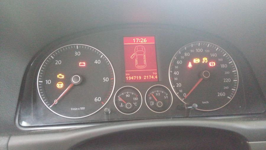

Va salut. Masinuta e dead. Dau sa o pornesc, nimic, se aude un clinchet pe sub volan, la sigurante, probabil un releu. Daca ma puteti ajuta cumva. Atasez o  scanare si martorii din bord. La adresa 1 si 25 erorile sunt mai vechi si masinuta mergea cu ele. Va multumesc.
Marti,04,Septembrie,2018,17:28:09:00001

1 cod a gasit:
01813 - Tensiune de alimentare: modul comandã uºa -J388- stânga spate
            002 - limita inferioarã depãºitã
Adresa 69: Tractare        Eticheta: ROJ\RETROFIT69.lbl
   Numar VAG SW: SW0 408     HW: 5F0 07V 010 1
   Component: TOWBA
   Codare: 0000001
   Atelier: WSC 00000 000 00000
   VCID: 76E2DE4401C73CF1C3-8022
Nu a gasit coduri.
Adresa 72: Usa DS        Eticheta: ROJ\1K0-959-704-GEN3.clb
   Numar VAG SW: 1K0 959 704 J    HW: 1K0 959 704 J
   Component: Tuer-SG         005 0906
   Codare: 0000144
   Atelier: WSC 01324 785 1012552
   VCID: 387E107C4B538A8111-806C
1 cod a gasit:
01814 - Tensiune de alimentare: modul comandã uºa -J389- dreapta spate
Adresa 77: Telefon        Eticheta: ROJ\3C0-035-729.lbl
   Numar VAG SW: 3C0 035 729 F    HW: 3C0 035 729 F
   Component: Telefon             7009
   Revizie: 00012000    Numar serial: 0000000825491
   Codare: 0016043
   Atelier: WSC 01324 785 00200
   VCID: 2642CE0491E70C71B3-8072
1 cod a gasit:
00992 - Decuplare consumatori: activã
            000 - -
             împrejurari cod:
                    Stare defect: 01100000
                    Priorit.defect: 3
                    Frecv. defect: 2
                    Resetare contor: 180
                    rulaj: 194719 km
                    Indicator de timp: 0
                    Data: 2000.00.00
                    timp: 17:18:32
Sfârsit------------------------(Timp scurs: 02:05)-------------------------

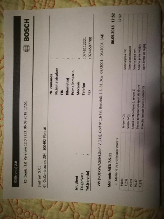

Salut baieti,
ma poate ajuta si pe mine cineva cu codurile de eroare din imagine?!
