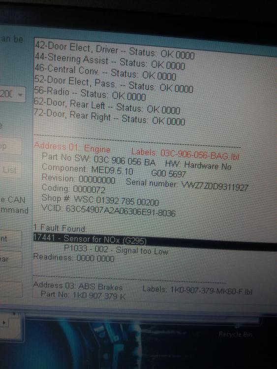

are cineva o rezolvare pentru acest senzor?
Z29HXC8Z
a salut
