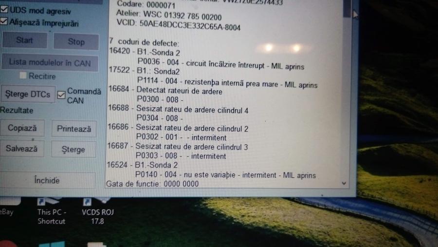

Buna seara, golf 5 /2005 , fara catalizator. Am urmatoarele erori din poza dupa scan cu vcds. B1-s2 am inteles ca e sonda lambda dupa catalizator, erorile au strict legatura cu lipsa lui? Iar restul erorilor sunt de la bujii?
Modificat de vopmihai
Schimba sonda si verifica bujiile/bobinele de inductie.
