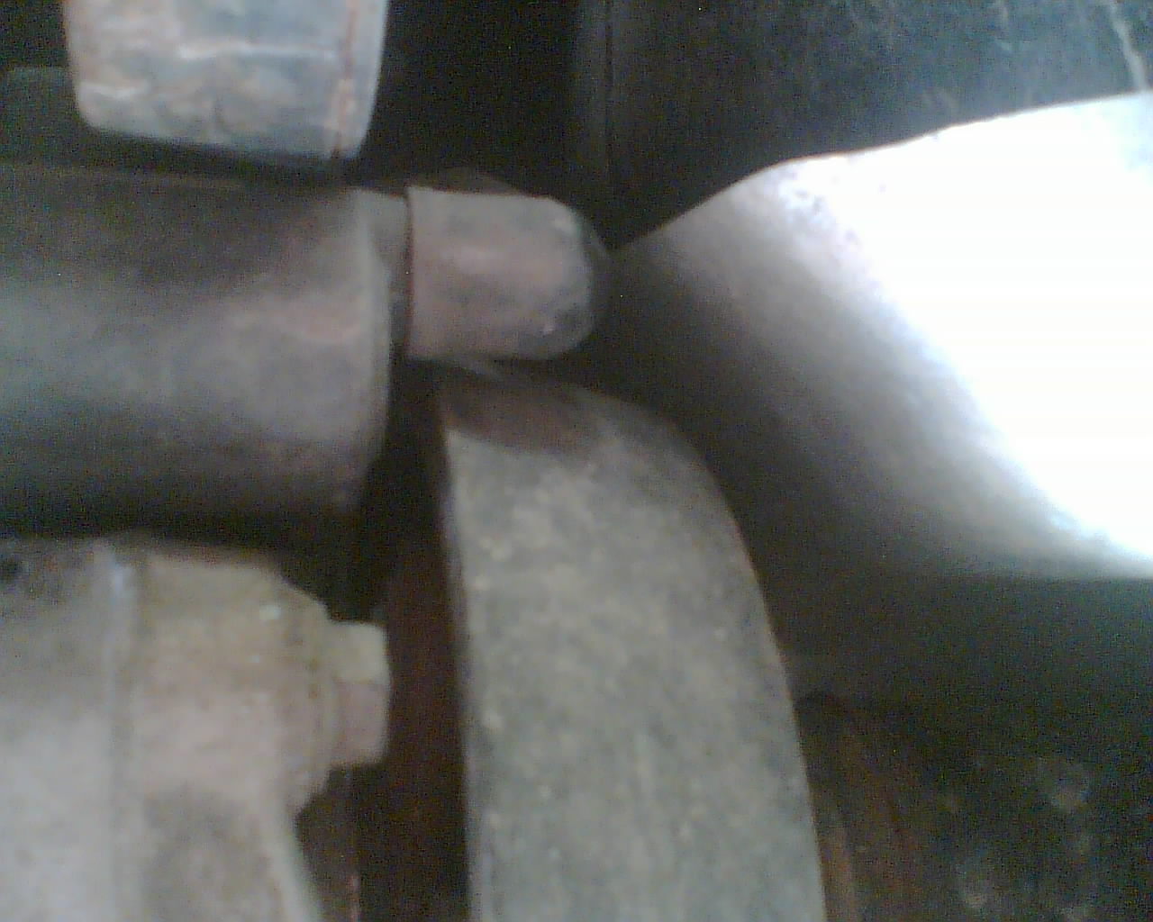

Azi am gasit o rampa de la scoala de soferi. Am bagat masina cu spatele pe ea cu rotiile din dreapta sofer sus pe rampa. M-am bagat sub masina si am arunca o privire, conform manualului/tutorialului de la @AlBundy. Am vazut 2 mufe, una care intra in Haldex si una care iese. Cred ca am gasit si problema de unde am pierdut tractiunea spate, o mufa nu era bine pusa, este vorba de prima mufa care intra in haldex prezentata in poza. Dar e posibil de la soc sa fi iesit?! Am verificat cum am vazut mufele, mufa a doua care iese din haldex era 'intepenita'bine fixata, nu avea nici un joc, si mufa care intra in haldex era pe jumatate afara pot zice, reuseam sa o misc stanga-dreapta, se misca destul de bine. Am impins-o si a intrat la fix, fara sa mai se miste. Am si facut urmatorul test: dupa aceasta rezolvare, am facut pornire de pe loc la 1800-2000rot/min am simtit diferenta -cum spatele 'ma impringe', nu au derapat rotiile; apoi ca sa fiu sigur, am scos siguranta 31, si am facut aceeasi pornire la 1800-2000 rot/min, rotile din fata au derapat, am simtit ca numai fata trage. Urmeaza sa fac iara un test cu vag-comu' sa vad daca mai apare ceva, dar nu cred. Revin acum cu intrebarea legata de siguranta, ce sa fac? sa las sig.31 cu valoarea de 5A sau sa pun siguranta de 20A cat zice cartea? Cum a zis @Swat_CAT in topicul Tablou sigurante inteleg ca in mod normal siguranta de 5A trebuie sa puste, nu!?
Intrebarea este, oare din cauza asta am avut eroarea si am pierdut tractiunea sptate, de la prima mufa?! Problema rezolvata sa fie..!?
Atasez si niste poze:
1.Mufa care intra
2.Mufa care iese
3.Haldex-ul
post-37596-1241865169_thumb.jpg -scria pe el Haldex si numai stiuc ce si era o serie/numar

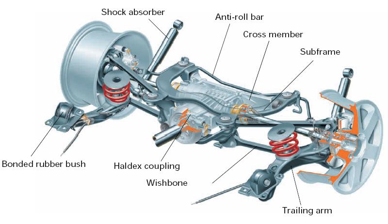

Am urmarit aceasta poza:
Nu am reusit sa vad unde este Haldex-ul la motor conform pozei:post-37596-1241865602_thumb.jpg
M-am gandit ca deoarece manualul acesta este de la Skoda 4x4, la mine sa diferit la motor, sa aiba alta asezare?!

Siguranta las-o asa de 5 A ca asa tb sa fie.
Nu stiu ce Haldex cauti pe langa motor, acolo e doar cutia cu iesire de putere spre spate.
