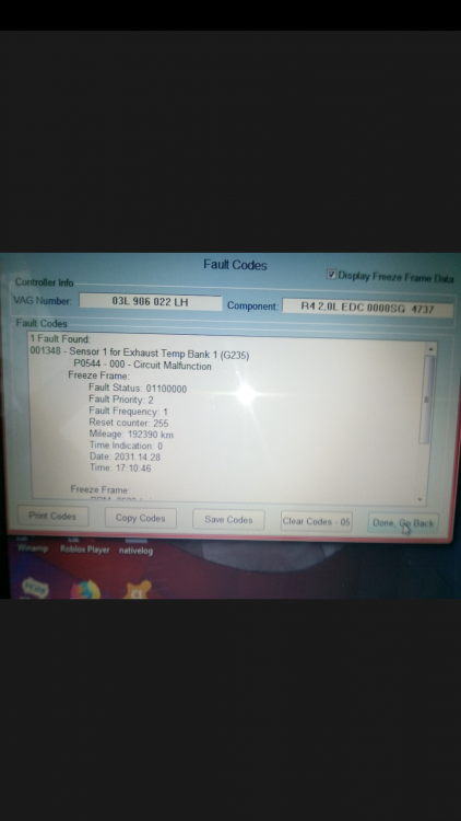

Skoda 2.00 tdi 2010 4x4 senzor de temperatura G235 ce patesc daca merg cu martorii aprinsi in bord?pot buli dpf?

Ptr Skoda-da,poti infunda dpf.Vezi ca s-ar putea sa aibe cablaj rupt,ciupit,conector oxidat..etc.
