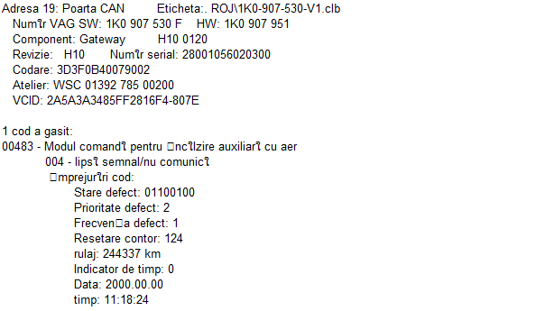

On 17.05.2018 at 16:46, Oli82 a scris:
Buna! Am un polo 1.4 16v ,fabricat in 2000 luna octombrie, cod motor AUA. Am in bord becul de la check engine aprins. Masina trage bine , dar cateodata dimineata tinde sa moara motorul cand o pornesc. Daca pornesc si plec cu ea nu se intampla nimic neobisnuit. Am fost cu ea la tester si a iesit eroare la egr, sonda lambda 1 si senzor ax cu came. A resetat eroarile , dar a doua zi de dimineata cand am plecat masina a pornit normal fara sa faca nimic aiurea dar a aparut iar check engine. Am mers din nou la test iar rezultatul a fost urmatorul:
3 coduri de defecte
16785-sistem recirculare gaze evacuare
        P0401-35-00 flux prea mic
17604-81-Sonda 1 circuit incalzire
  P1196-35-10-defect electric intermitent
17598-sonda lambda lineara:tensiune referinta
   P1190-35-10-semnal neplauzibil-intermitent
Vreau niste pareri de la voi inainte sa schimb egr si sonda lambda 1 (nu a mai fost eroare la ax cu came) cum a zis persoana cu testerul. Va multumesc anticipat!

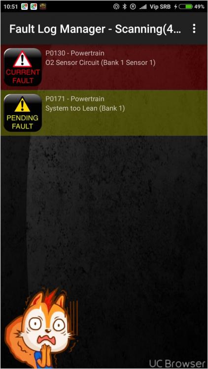

Ma poate ajuta si pe mine cineva cu aceasta problema? Se intampla sa ramana si stins cand plec cu masina pana ajung la destinatie si dupa ce pornesc din nou se aprinde iar, deci nu sta aprins tot timpul becul de la check engine.

Buna ziua,
Ma ajuta si pe mine cineva cu eroarea asta?
image.png.b5120612a428c903283706a2357d4777.pngAdresa 19: Poarta CAN Eticheta:. ROJ\1K0-907-530-V1.clb
Numใr VAG SW: 1K0 907 530 F HW: 1K0 907 951
Component: Gateway H10 0120
Revizie: H10 Numใr serial: 28001056020300
Codare: 3D3F0B40079002
Atelier: WSC 01392 785 00200
VCID: 2A5A3A3485FF2816F4-807E
1 cod a gasit:
00483 - Modul comandใ pentru ๎ncใlzire auxiliarใ cu aer
004 - lipsใ semnal/nu comunicใ
๎mprejurใri cod:
Stare defect: 01100100
Prioritate defect: 2
Frecvena defect: 1
Resetare contor: 124
rulaj: 244337 km
Indicator de timp: 0
Data: 2000.00.00
timp: 11:18:24
Instalatia de incalzire webasto defecta sau fara alimentare.

Nu pot sa pun poze chiar daca sunt decupate sa fie de dimensiune mai mica asa ca am scris ce erori sunt la tester. Este scris si in ultima postare a mea.
Verifica conector/cablaj la sonda lambda-se pare ca are probleme cu circuitul de incalzire.
Egr-ul-incearca o curatare intai..
