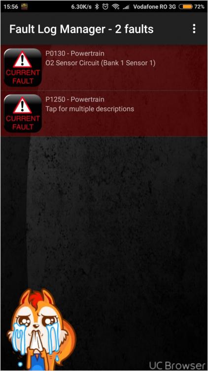

Ma ajutavsi pe mine cineva cu problema scrisa mai sus? A inceput in cate o zi sa se stinga becul de la check engine si am uitat sa specific ca atunci cand face figuri dimineata se mai aud si ca niste rateuri pe undeva pe sub capota. Se audr cate un rateu doua. La test a iesit ca nu am rateuri pe injectoare deloc

Sa fie de la sonda sau ceva aer fals?
O diagnoza cu VCDS nu ai ?
gctinvalentin
Prima eroare inlocuieste sonda lambda1 si a doua eroare
o sa pun maine laptopul cu vcds, ce grupuri sa verific atat pt sonda cat si aer fals? multumesc
