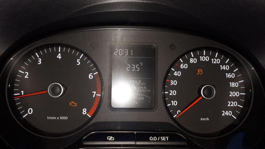

Buna ziua,
Detin un VW POLO 6r 1.2 CGBP si de cateva zile s-au aprins in bord martorii ESP + CHECK ENGINE in acelasi timp. Sesizez o diferenta in mers, masina nu mai accelereaza la fel parca ar fi infundata sau ar trage aer fals. Mentionez ca de fiecare data cand pun contactul martorul Check Engine este si ramane aprins iar cel de ESP se aprinde dupa 2,3 minute de mers.Am reusit o diagnoza cu testerul unui coleg, nu vcds, raportand o singura eroare P1141 -Load Calculation Cross Check: Implausible Value . A mai patit cineva? Unde ar putea fi problema?
Multumesc anticipat

Atasez o poza cu martorii aprinsi.
