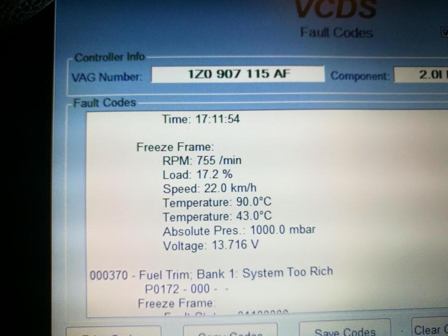

la un 2.0 tsi am de cateva zile o problema....la relanti, brusc ,mi-a aparut check engine.masina tragea foarte bine , nici un alt simptom de vreo defectiune, poate consum marit.
am pus vcds pe masina , a dat eroare P0172, fara nimic altceva. am resetat eroarea, am mai mers cu masina, la urmatoarea pornire relanti instabil in primul minut, a mers bine vreo ora apoi cand sa o parchez , a inceput sa clipessca check engine.
oprit masina, apoi nu mai pornea si mirosea puternic a benzina. dupa 30 de minute a pornit, aveam iar eroarea p0172 si missfire pe cilindrul 1.
schimbat sonda lambda dinaintea catalizatorului si bobina de pe cilindrul 1....masina a mers super, dar parca nu mai trage ca inainte, consumul a scazut cu cca 1.5 litri la acelasi stil de mers, insa dupa vreo ora de mers si 2-3porniri si opriri, iar a aparut check engine, si a ramas aprins.
tind sa cred ca sonda aia din fata catalizatorului a afectat altceva, ca din moment ce mi-a scazut simtitor consumul dupa schimbarea ei, tind sa cred ca a fost defecta.
pareri, sfaturi, injuraturi ?

a cateva zile mi se aprinde check engine si da aceeasi eroare p0172 fuel trim too rich. eroarea e inregistrata la valori de rpm de relanti, si cand are eroarea miroase puternic a benzina pe esapament. dupa ce o sterg merge bine, dar dupa cca50 km apare iar, as vrea sa merg la cineva care sa ma indrume , eu am urmarit diversi parametei cu vcds si par ok din ce am verificat pe net, insa cineva priceput la diagnoza poate interpreteaza mai bine
Vezi sonda lambda si verifica daca nu ai evacuarea fisurata + furtune vacuum.. Ai amestec prea bogat.
am schimbat sonda din fata, a scazut simtitor consumul, dar eroarea tot apare, periodic. trebuia resetat ceva, facuta vreo adaptare la schimbarea acelei sonde ?
m-am bagat sub masina, nu se vede pierdere pe esapament nicaieri, si nici vacumuri fisurate nu am gasit.
alte erori nu da, maf pare in parametri, nu da misfire, de tras trage f bine scot aceiasi timpi si cand are eroarea si fara ea, si la fel ca acum cateva luni cand am luat masina.distributia e schimbata de 1500 km, bujiile schimbate toate tot atunci, filtrul de benzina si el.
ma gandisem sa nu fie de la distributie dar a mers 1300 km dupa schimbarea ei fara nici o eroare.....si la cum se monteaza nu cred ca se poate gresi ceva acolo , sunt semne si pe lanturi si pe toate pinioanele.
singurul lucru suspect ar fi ca atunci cand am luat masina se auzea frecvent cum tacane supapa de la canistra de carbon, de cand cu eroarea asta nu am mai auzit supapa aia sa functioneze.
